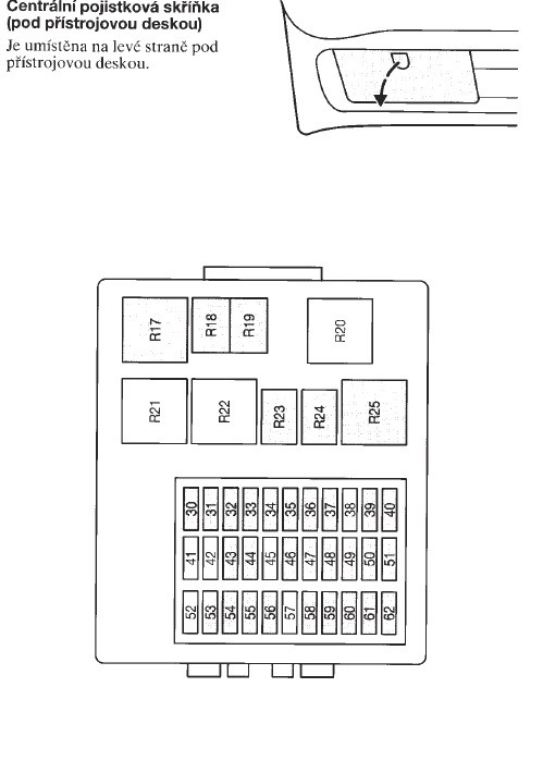

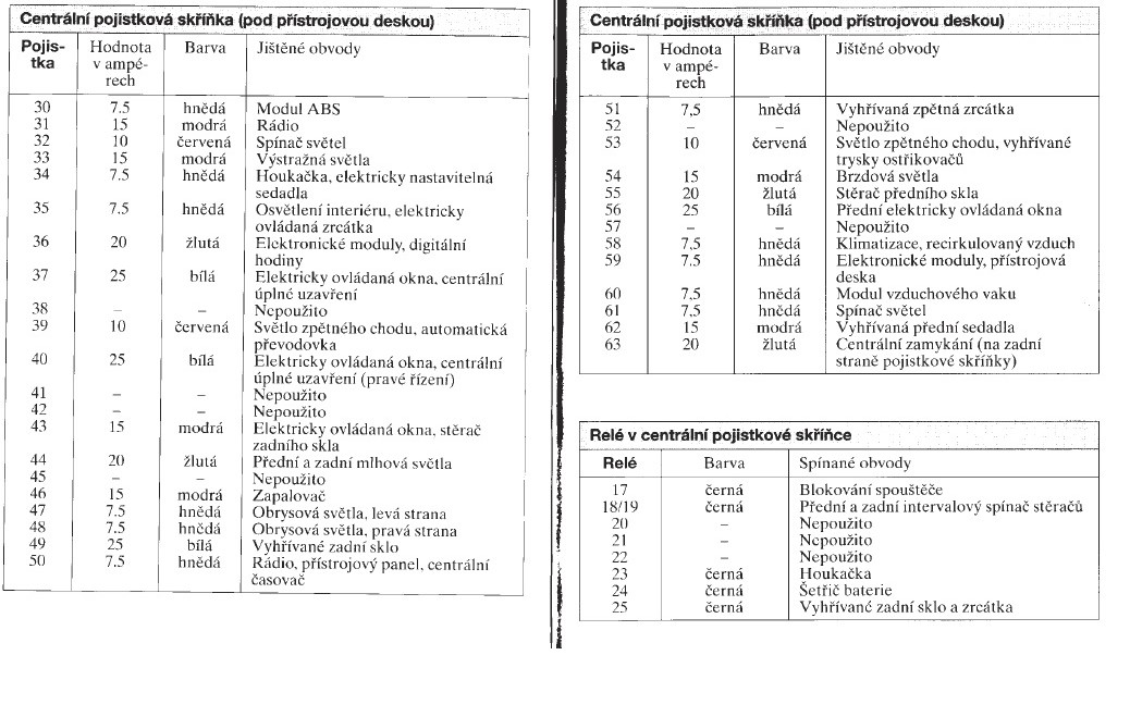

Čau hoši, nedavno jsem si koupil ff ale pod volantem u pojistek nebyla krytka takže ani vysvětlivka co k čemu patří nemáte někdo odkaz nebo v počítači tu vysvětlivku? A taky bych se chtěl zeptat jaká pojistka může být od interierového stropního světla v zadu. Diky

čau, tady jsou popisy pojistek
