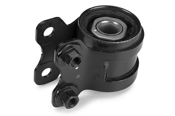

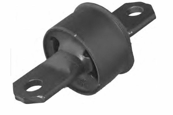

V mém případě byly v háji i zadní spodní ramena obrázek 1. Silentblok u náboje byl totálně zežranej, nejspíš od soli. Po výměně těchto ramen a velkých silentbloků podélných ramen obrázek 2, a následné geometrii sedí auto jak přibitý. Žádný plavání ani ujíždění zadku v zatáčkách.

Ta kost na prvním obrázku (zadní příčné rameno) mi dělala na FFI hodně nepěkný věci. "Cestovala" pomalu z kraje na kraj v mezích daných šroubem na vymláceném silentbloku a pak skokem na začátek. Jeden "kmit" trval tak maximálně minutu. Ujel jsem tak cca 150 km (jedna cesta). Bylo to skoro jako na divoký krávě a jet přes 80 bylo o možnost nesrovnat to zpátky na silnici...
