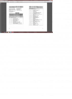

budeš tam mít navíc pojistky 45 a 71. zkus se podívat a vyndat
