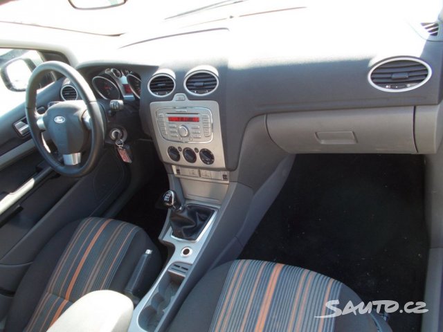

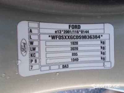

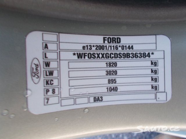

kdo pozna co je na techto fotkach divneho ?

Barva sedaček je hodně divná.

TO mě napadlo taky, třeba to měl někdo alá místní

Dvojkovej interier ve focusu z roku 2001?
Edit nechybí mu tam čistě náhodou zapalovač?

Barva stredoveho tunelu.

Taky me tam zarazilo to 2001hunger píše:Dvojkovej interier ve focusu z roku 2001?

taky bych řekl že nesedí barva středového tunelu s přístrojovkou

No asi byl pytlík venku - jinak si ty barvičky nedovedu vysvětlit....
A ten štítek asi taky nebude originál.

Měl by to 1.6 kombík,barva chilli,r.v 2009,výbava trend,určeno pro "D".Dvoubarevné plasty v interieru nejsou nic neobvyklého, jenom ty sedačky mají potah s kterým jsem se ještě nesetkal.Ten údaj 2001 nemá s r.v. nic společnýho.

Řekl bych, že ten kastlik u spolujezdce je jinej, než má být?

Ten je správně. Špatně je ten díl mezi kastlíkem a středovou konzolí.. Štítek je vytisknutej a vystřiženej.

Trend sedačky s červenym pruhem, jsem taky ještě nikde neviděl.
A různobarevný plasty jsou divný, ale třeba je to jen světlem a fotkou ..

Já tyhle sedačky jednou už někde viděl, ale nemůžu najít kde

Barva sedí, sedačky se dělaly buď s šedými, oranžovými nebo modrými pruhy.. Co mi ještě nesedí, tak ta bambulka automatické klimy na palubce vs. manuální klima?
