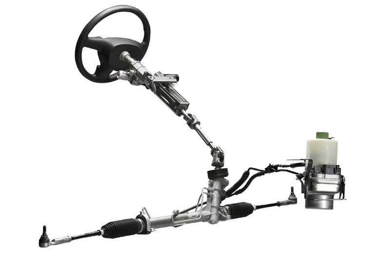

No, tak sem si to sehnal sam a ted by me zajimalo, ve kterem miste muze byt neco vymackaneho/uvolneneho/poskozeneho. Nejake napady?
system rizeni TRW EHPS

Příspěvek od miki21 » 25.03.2014 15:33
A co ty křížové klouby? Vím, že starší fiesty na to celkem dost trpěly. :nixw:

Příspěvek od zaks » 25.03.2014 18:41
Buďto tak, a nebo se trochu probrousilo spodní uložení toho šneku který pohybuje řídící tyčí.

Příspěvek od kiblik » 25.03.2014 21:49
Klouby mam v hledacku. O vikendu je vyzkousim. Pujdu od volantu dolu a budu to zkouset kus po kusu. Chytim tycku delsima klestema, ty si opru o neco pevneho a pomocnik bude zkouset jestli citi na volantu vuli nebo ne, tak budu postupovat od shora az dolu dokud se vule neobjevi. Myslim, ze to by mohlo spolehlive odhalit vadny clanek.
Nevite kolik stoji takovy sloupek rizeni na FF2 a jestli se daji koupit i samostatne klouby?
