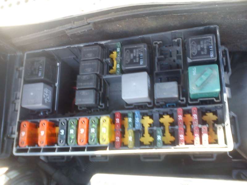

007_bulo
Příspěvky: 14
Registrován: 27.01.2011 20:49
Bydliště: Nitra (NR)
Re: T switch
Příspěvek od 007_bulo » 12.10.2013 13:22
na rele r13 mi to asi nepojde lebo neni osadene ani kable tam niesu privdene...

vitut
Příspěvky: 3029
Registrován: 25.06.2008 13:03
Re: T switch
Příspěvek od vitut » 12.10.2013 17:30
Omlouvam se, diskuse vyse by mela byt uvedena na pravou miru - rele R13 neni na klimu, ale na celni vyhrivane okno. Pokud ho nemas osazene, nevadi, koukni sem na schemata (hlavne to druhe schema):
http://www.ford-focus.cz/forum/viewtopi ... 80&t=37670
Dej si tam rele do pozice R12 a civku pripoj na jedne strane k R8, pin 5 a na druhe strane k C80, pin 11.

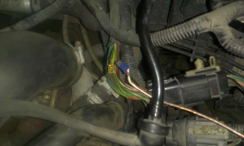

007_bulo
Příspěvky: 14
Re: T switch
Příspěvek od 007_bulo » 01.03.2014 21:19
hej zapojil som kostru na karoseriu. a teb pin c11 a konetkor do kde presnejse sa nachadza???
vitut
Příspěvky: 3029
Re: T switch
Příspěvek od vitut » 01.03.2014 21:40
Civka rele R8 je pod napetim pri klicku v poloze II, protoze kostru ma trvalou na karoserii. Stejne jsi to v podstate zapojil i Ty.
Ta spinana kostra je na konektoru C80, pin 11. Konektor najdes hned pod pojistkovou skrinkou v motorovem prostoru, je nacvakly zespodu do spodniho krytu pojistkovky. Pin 11 bude nejspis obsazeny jen na jedne strane, a to cernozelenym vodicem. Je potreba sehnat si pin do druhe strany konektoru a kostru rele R12 na to pripojit. Odzkousej, ze na tomto pinu se to ukostri, az kdyz bezi motor ...
007_bulo
Příspěvky: 14
Re: T switch
Příspěvek od 007_bulo » 02.03.2014 17:22
dnes som to napichol na ten zelonocierni a reaguje to stale rovnako otocim na dvojku a uz to svieti.
