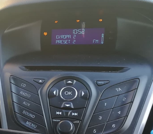

Ahoj, kupil som FoFo3 so standard Radiom + USB/AUX. Zaujimalo by ma, ci je mozne dorobit BT modul pre handsfree?
Resp. mate nejake alternativy?

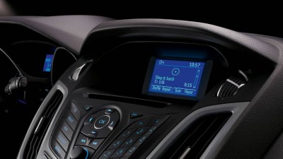

Je to řešené podobně, ne-li uplně stejně jako u druhé generace Focusu...
Takže potřebuješ BVC modul a pak se to připojí k rádiu :wink:

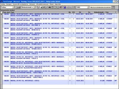

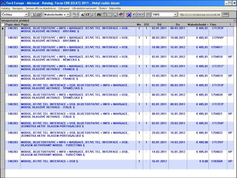

Pockat, to stoji 400€ ;-)

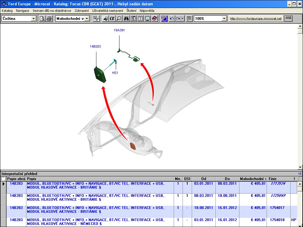

No jak vidíš ,tak ve Fordu ano :lol: :lol: a to je jen BT modul ,kde je ještě mikrofon a kabeláž :bebng: :bebng:

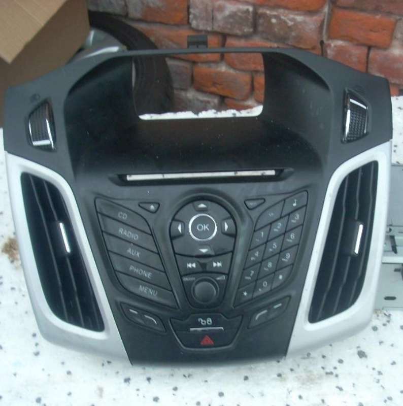

nasel jsem tento panel +asi jiný displej asi tento AM5T-18B955-BECG
Ford Focus 1,6tdci 66kw 2006 combi
Příspěvky: 24932
Re: Focus MK3 / dorabka Bluetooth
Příspěvek od ZaQik » 27.12.2017 10:26
treba ... displej musi byt AM5T nebo BM5T (novejsi je pro SYNC I)

Základní rádio neumí bt vč usb u mk2 se muselo měnit i rádio tusim po roce 2008 s tlačítkem info jak je to tady
Příspěvky: 24932
Příspěvek od ZaQik » 28.12.2017 10:25
u mk3 je to jinak - dulezity je displej, viz vyse
CDmechanika s tunerem zustane puvodni, pro lepsi ovladani telefonu je dobre mit tlacitko phone na klavesnici
