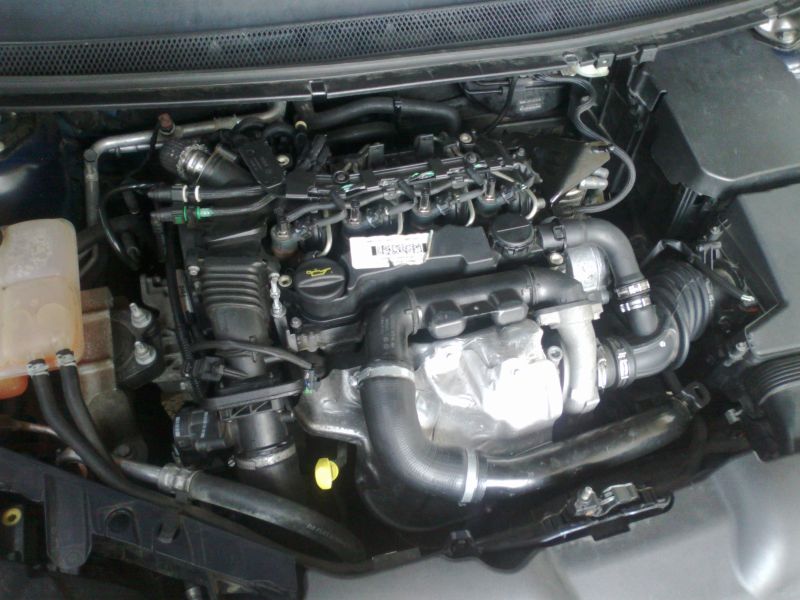

Velké syčení při zvyšování otáček by značilo opravdu prasklinu mezi turbem a sáním. Tomu by odpovídala i ta ztráta výkonu.
Vyznač na obrázku, kde to syčení šlo...

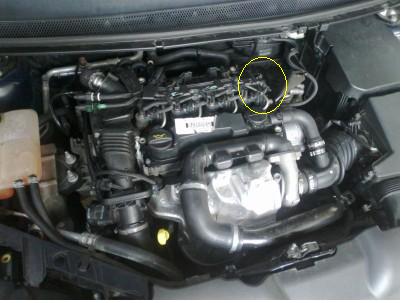

Příspěvek od pivisek » 10.09.2013 19:46
Mělo by to být přibližně v tomto prostoru.

Re: C-MAX 1.6TDCI rána z motoru
Příspěvek od lucky.jack » 10.09.2013 19:52
Příspěvek od lucky.jack » 10.09.2013 19:59
To vypadá na prasklý sání :palec_dolu: Nebo se povolil šroub co sání drží(usuzuju z toho že když si to přitlačil tak se syčení zmenšilo) a sání se trochu zvedlo. Každopádně se mi nezdá, že by bylo turbo v háji, to by mělo jiný příznaky. Odkud jsi a kam si to dal?
