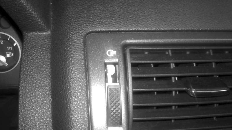

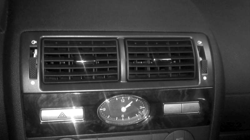

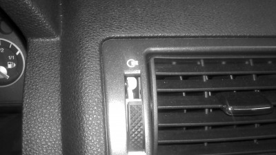

Ešte som urobil nejaké fotky ale nie som z toho múdry ... ten lavý sa dá točiť a je vidieť že aj normálne ovláda klapku ale proste nemá dole ten doraz a takto sa pretáča. Ten na pravo sa úplne zasekol ale je tiež vidieť že je spojený s klapkou.
Netušíte čo by mohlo byť špatne?? Popravde sa mi nechce prístrojovku rozoberať aby som sa iba pozrel :) rád by som už bol pripravený na prípadnú opravu.

Ahoj, opatrně vyloupni z boku ty výdechy ven a pootoč ovládání zpět do normální polohy, koukni na mřížky ty budou v rámečku uvolněný.

Je tam vzadu taková "klika" - celé to jde vyloupnout z palubky a pak už uvidíš - je to akorát vypadlé z dorazu ;-) Oprava na 10 minut, pokud nebude nic prasklé...

To je častá závada toho ovládání. Ovládací kolečko má ve prostřed bílý plast a na něm je tyčinka jako doraz a ta je ulomená. Jediná možnost je rozebrat a doraz nahradit třeba šroubečkem, nebo sehnat nové, ale láme se to často, zvlášť když někdo nezná míru :wink: . Ten zaseklý je jen přetočený přes úvrať a pokud strčíš třeba šroubovák do té mřížky a pohneš kousek klapkou, tak to zase bude zavírat. Jinak přesně tohle se mi na jednom průduchu stalo a na vrakáči je snad každý druhý takhle stržený.
