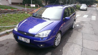

Zdravím pánové,
Tak jsem koupil ST170 kombíka r.v 10/2003 v klasické krásné modré barvě.... Dovezeno z německa na začátku roku... Bohužel podle mého názoru český majitel za necelých 8 měsíců co STčko vlastnil dal autu větší kouř než německý majitel za 10let ježdění. Měl bych k Vám par dotazů ohledně servisu dílů atd.
auto ma najeto 159tisic km..
1)Mám pomalou lambda sondu před katalyzátorem. Chtěl bych ji nechat vyměnit protože nechci přijit o katalyzátor.. Originál nebo druhovýroba? mužete mi dát nejakej tip na shop/vyrobce s kvalitníma dílama?
2) motor má pekný chod až na jednu vyjímku... při volnoběhu čas od času podivně zakulhá. Seřidit ventily? Někde jsem tu četl, že kolem 130-160tisic km je to potřeba.
3) budíky jednou za cas pobliknou. myslím tím ani ne pul vteřinový pokles jasu. baterka prošla zátěžovým testem bez problémů...
4) ma cenu tankovat 98 - 100 oktanové benzíny?
Planované úpravy: tonovaní skel, k&n filtr, příští léto výměna předního nárazníku(tento je utržený),
Další fotky přidám až bude lepší počasí:)

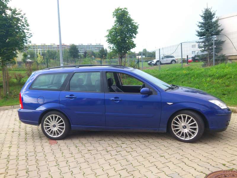

Tak tady mate par fotek:) Nefunguje mi moc fotak na telefonu (pakrat mi upadl)
Popravde me ale motorova cast trapi cim dal tim vic.... zacinam se bat, ze jsem trosku naletel:p
