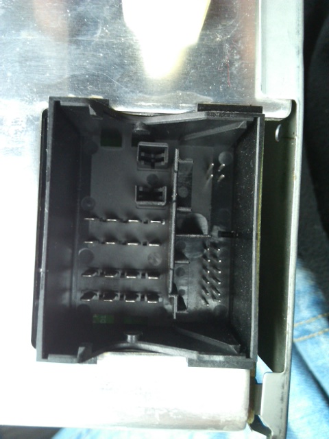

Do mého FoFo2 jsem sehnal originál velké rádio,původně jsem tam měl klasické malé s kaslíkem.
problém je v tom že mi nesedí kable,zřejmě potřebuji nějakou redukci..

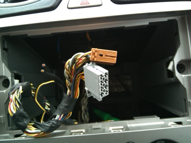

Přídávám fotky. Na druhé jsou dva kable které vedou z auta,na první je zadní strana nového rádia.
Díky za rady :)

ty dva, co vedou z auta, neni to spis redukce? ze by se dala z auta odpojit

To netuší, jdou docela hluboko ale půjdu na to ještě mrknout..

V aute mas standardne ISO konektory. To nie su Fordacke. Bud to je redukcia, alebo Fordacku koncovku odstrihli a novy konektor napevno pripojili.

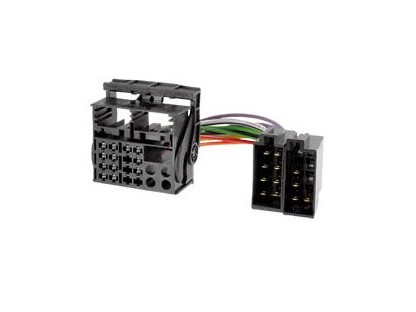

Myslíte,kdyby to teda bylo na pevno že by pomohlo tohle?
