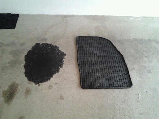

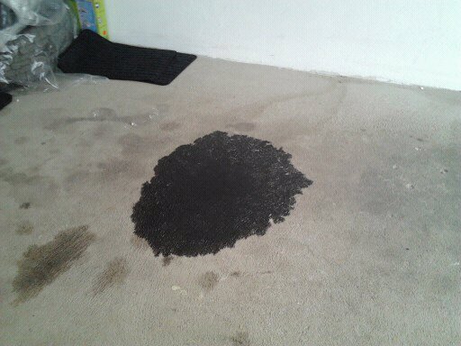

No tak nevím jestli nová zátka pomůže ve čtvrtek sem vyměnil olej a dnes sem vyjel z garáže a na zemi flek jak rohožka od spolujezdce
Moja když to viděla myslela že ji trefí.
Vypadá to na olejovou vanu asi to bude dost pálka co?

všechno bylo suchy cela vana jen kolem te zátky než sem to vypustil byl flek tak 10x10cm.
Když jsme vypustili starej olej, vyměnili filtr tak jsme ten flek 10x10 utřeli a vše bylo suchy při zpetné montáži šroubu jsme na něm našli dost velkou pilinu, ta se odstranila a šroub se opatrně natočil na závit tak jak má bejt.
ten flek je za 2dny.
Pod autem sem nebyl kape to přes šusplast.
PS. ze včera cca od 18.00 do dnešního rána nakapala tak malá štamprle.
