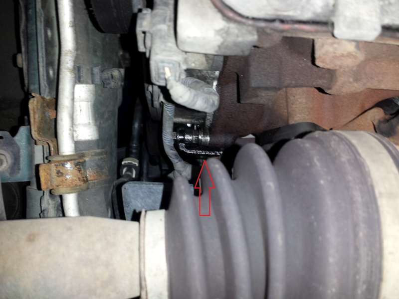

Ahoj, dnes jsem byl něco dělat pod autem a zjistil jsem že tam mám něco vlhkého, viz. foto. Je to foceno z pod auta ve směru od předního nárazníku a je to na levé straně. Můžete mi poradit co to je?
díky

To je na straně u klínovýho řemene? Pak by to mohl být prosakující simering na klice.

ano, je to na té straně. A co ta sranda asi tak stojí? může mi tohle způsobovat kolísání otáček a bubliny v palivové soustavě?

Tohle způsobovat na 100% nemůže. To(simerink klikovky) nemá s palivovou soustavou nic společnýho. Ovšem netvrdím, že je to tím simerinkem. Jedině pořádně ostříkat techničákem a pozorovat odkud to jde.
Pakliže je únik někde v palivové soustavě tak ty otáčky můžou být na snadě.
