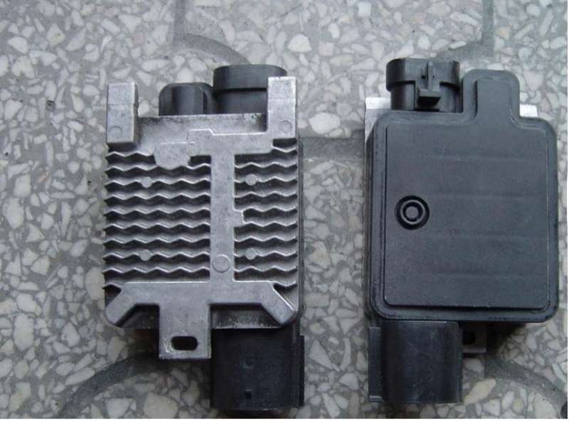

mozno to niekomu pomoze:
riadiaca jednotka ventilatora pre Mondeo MK 4, Galaxy/S-Max.
vyrobne cisla v tvare: 940002904, 940002906, 940.0029.04, 940.0029.06 su totozne pre rovnaky diel
