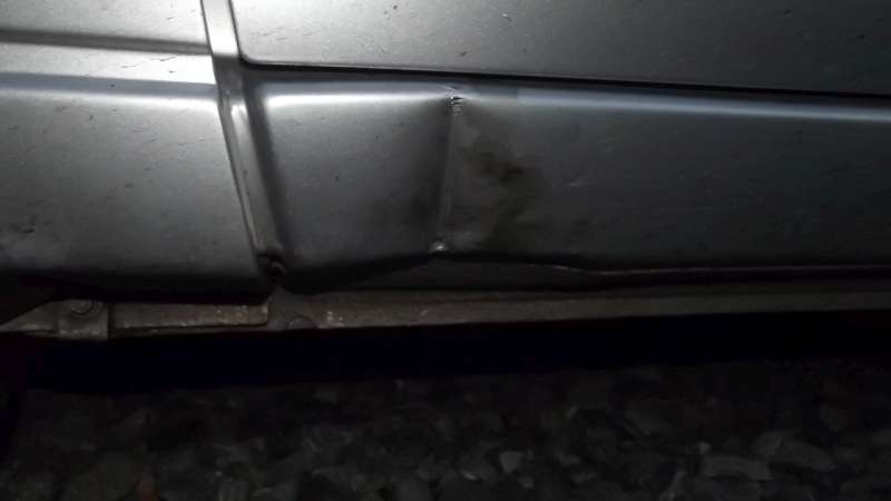

Ahoj,
myslite, ze by bylo možné opravit takto promáčlý zadní práh? Výsledek nemusí být uplně jako by se nic nestalo, stačilo by to jen trochu vymáčknout - pokud to teda jde. Pokud by to znamenalo vyměnit ten prah, tak bych to jen přelakoval a vyprd se na to.

Možná by to šlo vycukat ven, ale nebude to úplně super práce. Přijde na to, jak hodně je to zdeformovaný v tom zlomu.

Je to misto nejak rozumne pristupne, nebo je to nejaka podelna dutina?lucky.jack píše:Možná by to šlo vycukat ven, ale nebude to úplně super práce. Přijde na to, jak hodně je to zdeformovaný v tom zlomu.

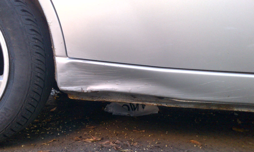

Dneska se mi povedla nešťastná věc a to ta, že se mi auto zhouplo na zvedáku a udělalo si zářez do rahu
... Co s tím??
Napadlo mě tam navrtat malou dírku, do toho vrut a zkusit nějak vytáhnou ven, pak dokitovat a nalakovat.
Co vy na to??
Co vy na to??

Jakmile se udela ostra hrana(coz je tvuj pripad) tak to vytahnout nepujde.

tak to je teda na prd... Hodlám si auto nechat, takže neřeším prodejnost... Jak to teda opravit??
Prostě to sprostě zatmelit a přelakovat?? Budo to v takové vrstvě držet??

Tmelit nie. Je to velky kus a nema o co drzat. Treba tam dat nejaku vypln. Takze vyvarit a potom tmelit.

Takže pokud to půjde něčím vytáhnout "do roviny" tak by to následně šlo vytmelit?? To by bylo celkem fajn.. Určitě nehodlám vyřezávat kusy karoserie, to bych to radši nechal tak...

Urcite to vytahnout pujde a pak dotmelit, plnic, lak. Pro klempire bezna rutina.
Nepujde to vytahnout do roviny bez poskozeni laku.

Tak to je jasné, ono tam je stejně ten lak dobitý, takže by to šlo stejně na opravu...Co taková oprava tak může koštovat??

Pocitej 2500,- strikani / dil a klempir 1000,- takze do 3500,- by ses mel urcite vejit.

Takže už teď vím, že to bude domácí akce
Pak dám foto, jak to vypadá po opravě..
Nevíte někdo, kde jsou přesně díry ve výztuze?? Jestli tam vůbec nějaké jsou.

Nepomohlo, tohle je ne moc valna sada na vytahovani dulku, promacklin, ale chce to hlavne umet.
V jeho pripade se musi pouzit svarecka a vytahnout. Pokud jen zabouchas hrany a dokytujes 3cm dlazdici tak se na to radsi vyprdni

Klempíř by tam asi nabodoval trn a pomocí vytahovacího kladiva zkusil narovnat. Ale jak sem psal výše, když je tam hrana, jde to blbě a tady bude asi i tlustší plech.
