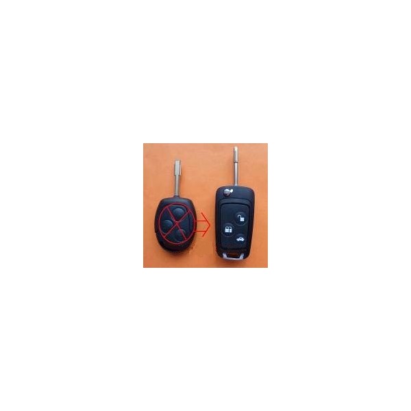

Je moznost "vyrobit" si vystrelovaci kluc na FoFo I.
Ja som objednaval toto:
http://www.ebay.com/itm/130747493799?ss ... 1439.l2649
Plus vybrus "tycky" u zamocnika. (Niektori nechcu robit (stare) Fordove kluce.)
Elektroniku a cip je potrebne prehodit zo stareho kluca. Zostane teda len stary mechanicky kluc, na otvorenie zamkov.
Konkretne ku klucu z ebay: Je citit, ze plast je lacnejsi, neoriginal. Tlacitka su oproti staremu klucu citlivejsie. Logo FORD z opacnej strany kluca nepasuje presne, treba ho jemne prihnut. A cip vo vnutri nema poriadne lozko, po vlozeni hrka. Ja som mu pomohol paskou.
Mam ho cca 2 tyzdne. Zatial to vyzera dobre. Kvalita zodpoveda cene.

Dá se to koupit i u nás za podstatně levnější peníz :
http://www.stualarm.cz/produkt/48fo104- ... lacitkovy/
Já ho mám asi týden, a při přehazování jsem nemusel použít nic navíc, tedy ani lepící pásku, vše pasuje naprosto přesně, zadní znak je třeba uprostřed přihnout, ale jinak sedí dobře.
A vyzvedl jsem si ho osobně a vybroušení planžety bylo v ceně.

a co "takhle tohle" ???
-telo kluca + elektronika z Fofo mk2
-planzeta z Fofo mk1
bez mensich problemov namontujes plaznetu do kluca + musis este do vnutra kluca "vlozit" cip imobilizeru (robota asi na 1/2 hodinku)
dialku naprogramujes v aute za 2 minuty

tak mam ten klíč viz foto a vnitřek jsem přendal v pohodě a vybroušení za 100kč a klíč funguje úplně nádherně akorát by sem ještě chtěl silikonový obal ale nemůžu ho nikde sehnat

jednoduchy cierny plast, s nalepenym FORD logom, jednou dierou na srob (druha je pod tym logom) a tym uchom na privesok.
