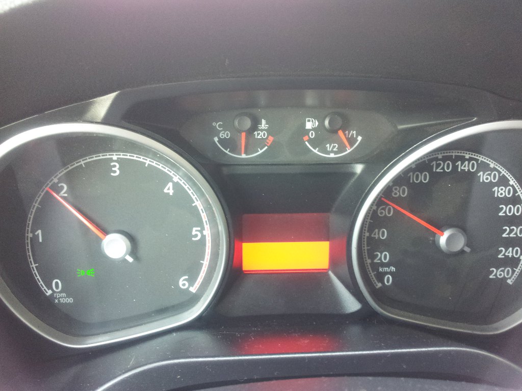

Update po pár týdnech - jak se říká "první vyhrání..." atd. - známá záhadná vada "displej palubáku" - prostě místo údajů máte dole svítící pruh, nahoře tmu.
Diagnostika Texa i OBD Texa
Logger se sejmutýma datama z cca 50 km trasy "naplno" a s cca 10 starty...NIC, prostě NOTHING :bebng:
Setkali jste se s tím někdo? Hlavně nepište kraviny "máš to rozbitý" a tak...

vymenit za convers :wink:
a ted vazne:
zadnou chybu to nevycte?
vypada to na mechanickou zavadu - rozebrat a zkouknout konektor displeje

Taky bych to tak viděl, taky je možný, že odešel nějakej budič nebo tak...
Pokud by šlo snadno vyměnit za convers, zkusil bych to :)

Dr.Romca píše:Taky bych to tak viděl, taky je možný, že odešel nějakej budič nebo tak..
kdyz by odesel budic tak to zustane nebo se to nahodi ? pry se to nekolikrat vratilo na normalni zobrazeni .
convers tam jde daval jsem ho bobanovi .
