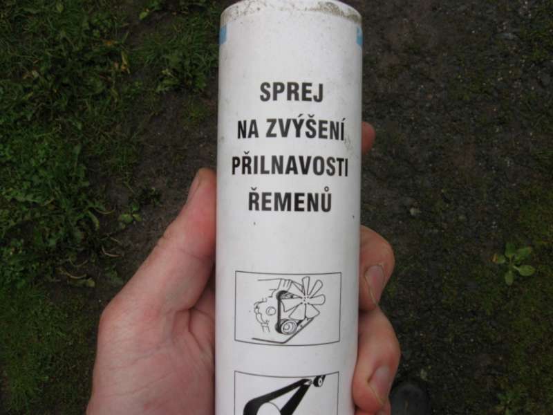

Zdravím měl jsem chvíli auto FOFO 1 2001 1.6 u svého mechanika a říkal jsem mu že mi zase občas píská řemen.
říkal že kladky se mu zdají být zatím ok, a řemen natříkal něčím co trochu víc lepí, takže pískání je víceméně pryč, ale řemen jak se lepí a odlepuje z kladek děla divný zvuk.
Máte někdo s tímto zkušenosti??...nemůže se mi tím něco rozbít??...kladky atd??

Tak když to stříká, tak snad musí vědět co to může udělat. Jestli to lepí, nalepí se na to prach a bordel, kterej může časem srazit obvodový zuby na řemenici nebo řemenice bude bordel zařezávat do řemene a ten časem stejně bude na vyměnění. Podle mě nešťastný řešení(stříkání řemene kdovíčím).

Opravdu existujou přípravky na nastříkání řemenů. Ten přípravek by se měl vsáknout do materiálu řemenu a zlepšit jeho záběr. Výslednej efekt je ale takovej všelijakej... řemen to ale nepoškodí - řemen se zase vysuší. Zkusil bych chvíli jezdit, pak by se vidělo..

Také mi pískal řemen,servisák mi tvrdil že je to kladka.Na renovaci a změkčení gumy a pryže se používá glycerin.proto jsem na něj kápl trochu glycerinu a chvíli byl klid ale po sléze asi 150 km se pískání zase opakovalo.Jak je řemen příliž opotřebován už nepřenese takovou sílu jak má a proto je lépe ho vyměnit není to zas taková položka mě stál asi 350kč.

Taky mi piskal drážkovaný řemen, taky sem chtěl ušetřit a první sem začal na mydle to pomohlo vždy tak na 10-30km a pískalo to zase.Pak sem koupil taky sprej přímo na klínový řemeny taky to vytvořilo lepivou vrstvu ale od pískání to vůbec nepomohlo ba naopak po aplikaci která se podle návodu prováděla striknutim na adhesní plochu za chodu motoru to přestalo pískat tak na dobu než sem zavřel kapotu.Pak to piskalo znovu a to ještě mnohem více zkusil jsem opakovat aplikaci ale bez výsledku piskalo to ještě víc.Tak jsem nakonec koupil novej klíňák origo. a je klidj

u fokuse 1 remen piskal,piska a piskat bude vzdycky
,date novy 5000 km bude klid,a pak to zase zacne
, jediny duvod jsou kaminky,spatne to vyresili chlapci z fordu
, ten kryt mel vypadat jinak,zvlasti pokud bydlite na vesnice a jeste k tomu mate 16-17 kola. Takze hodne trpelivosti po ranu,nebo 800kc ,pokud se vam chce menit remen 2x za rok .
