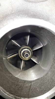

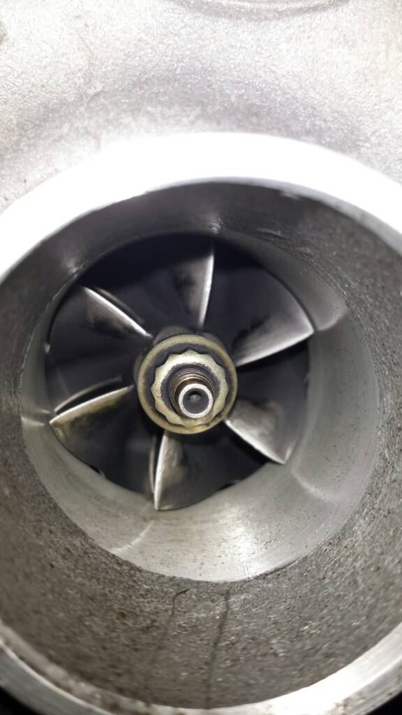

Příspěvek od johnyram » 11.02.2014 17:05
Odpovídám teda asi zbytečně, protože už je to starý příspěvek, ale vůle rotoru turba 1mm ?? To je už dávno konce turba, je vyřízený, už mělo být dávno vyměněno 8O
Se divím, že se ti nerozsekalo na kusy a nemáš to po celém motoru :!:

Příspěvek od Kosto » 12.02.2014 02:12
Tak ten 1mm som asi prehnal... tak tovera turbinka. Vobec nie je vidno ze by to niekde drelo. Ale kazdopadne na studeno to huci viacej.
