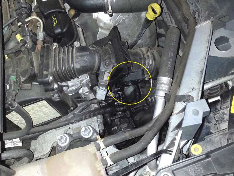

Dobrý den. Včera se mi nezdál nějaký zvuk od motoru (1.6TDCI). Tak jsem to šel okouknout. Zřejmě napínák klínového řemenu. Přitom jsem ale zjistil, že část motoru kolem alternátoru a i alternátor mám zastříkaný čímsi mastným. Zřejmě to vychází z otvoru v potrubí, viz. fotka. Na první pohled to vypadá, že na té přírubě bylo někdy něco přidělané. Ale vůbec si nepamatuji, jestli tam kdy něco bylo. Prohlédl jsem to kolem, ale nic jsem nenašel. Samozřejmě to mohlo vypadnout. Jelikož nevím, k čemu to portubí je, nevím, cos tím. Třeba to stačí jen vyčistit. Nevítě někdo prosím, o co se jedná? Díky moc za nápady.

možná od odvětrání hlavy a motoru ale chybí tam hadice jestli je to ono

Odvětrání je na druhý straně motoru
Na tomhle místě by měla být chcípací klapka, resp. její ovládání. Nechápu, jak ti to může bez toho jet...?
Koukni na konec(v červeným kroužku) kabelu(částečně červeně označenej), co je na konci(myslím, že by to měl být kabel k ovládání klapky.
Více info třeba zde
http://www.ford-focus.cz/forum/viewtopi ... %A1n%C3%AD
Více info třeba zde

Žádný "bezprizorní" káblík na ovládání té klapky jsem tam neviděl. Jak jsem psal, přišel jsem na to náhodou. Motor běhá, jak má. Ještě to večer zkontroluji, jestli jsem něco nepřehlédl.
Zatím díky.
Zatím díky.

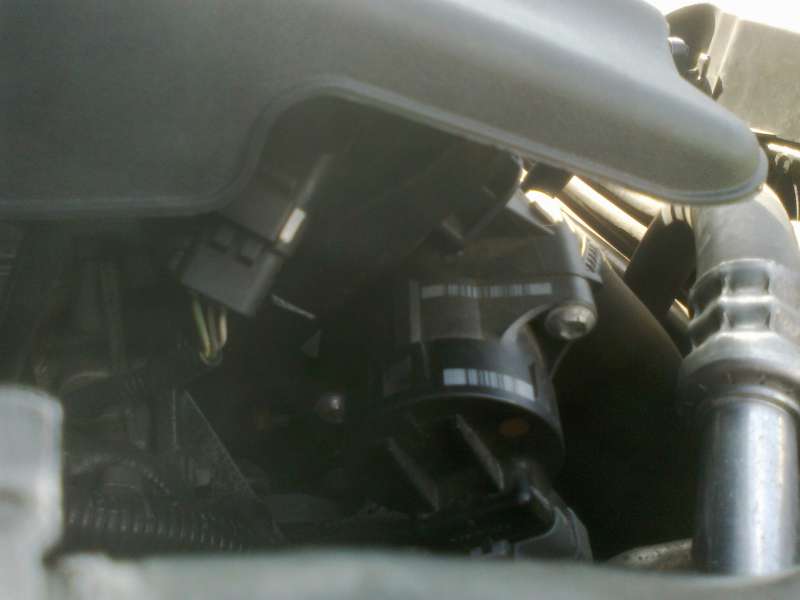

Vyfotil jsem(mobilem
) ti to, co ti tak jaksi chybí...

No paráda. A jak se ta věc, co tam chybí vlastně jmenuje? Abych věděl, co mám shánět a co mě to bude stát

Len tu vec musis zapojit na konektor s kablom. Najprv pohladaj ten. Ci nie je niekde zamotany, zapaskovany.
- Příspěvky: 19243
Re: Žádost o radu - co to je?
pokud je to 90PS , tak stoji nová kolem 6000kc , a jmenuje se to pouzdro skrtici klapky
