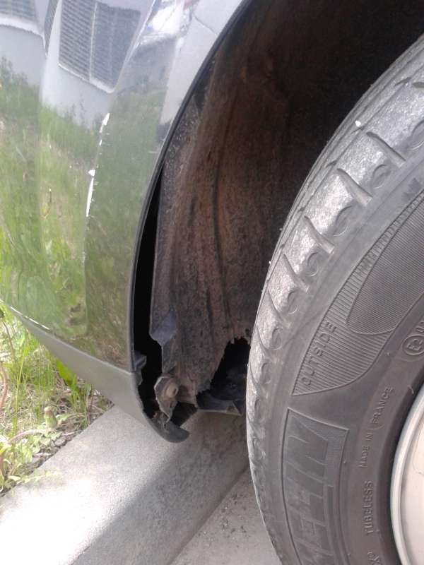

Cau,
mam praskly uchyt, ktery spojuje predni naraznik a podbeh (viz. foto). Da se koupit jen ta spodni nelakovana cast narazniku a vymenit jen to + cely podbeh?
Nebo koupit jen podbeh a zkusit to nejak slepit? (tomu moc neverim ze se to udrzi)

Re: Prasklý úchyt na předním nárazníku
Dá se koupit třeba tady, a cena není zase tak strašná, asi lepší jak to někde demontovat na vrakáči a stejně by si za to řekli minimálně pětikilo. Takhle to je bez práce a nový.
http://www.dilyford.cz/predni-spoiler-f ... -1219.html
Pochybuju, že by mu to někde na vrakáči dali bez nárazníku...možná kdyby byl ten nárazník tak rosekanej, že by se nedal použít.
takze na opravu mi budou stacit tyto dva díly?
http://www.dilyford.cz/levy-predni-plas ... -1215.html
díky
díky
Mělo by. Ještě koukni na druhou stranu na to lízátko pod nárazníkem a porovnej to, jestli ho nemáš taky částečně utržený.
