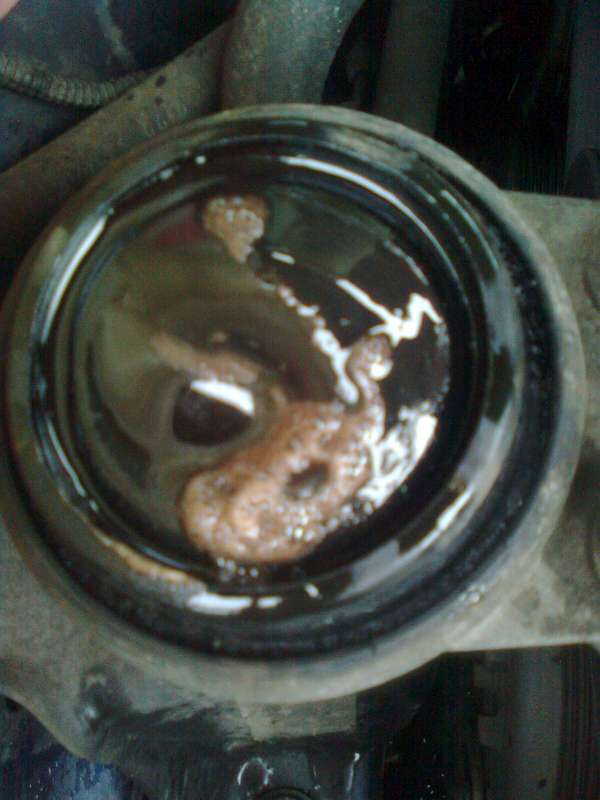

Mám to samé a mám vytečenej ten hydraulickej silentblok a můj dvorní mechanik to přičítá tomu,tak uvidím po výměně.
