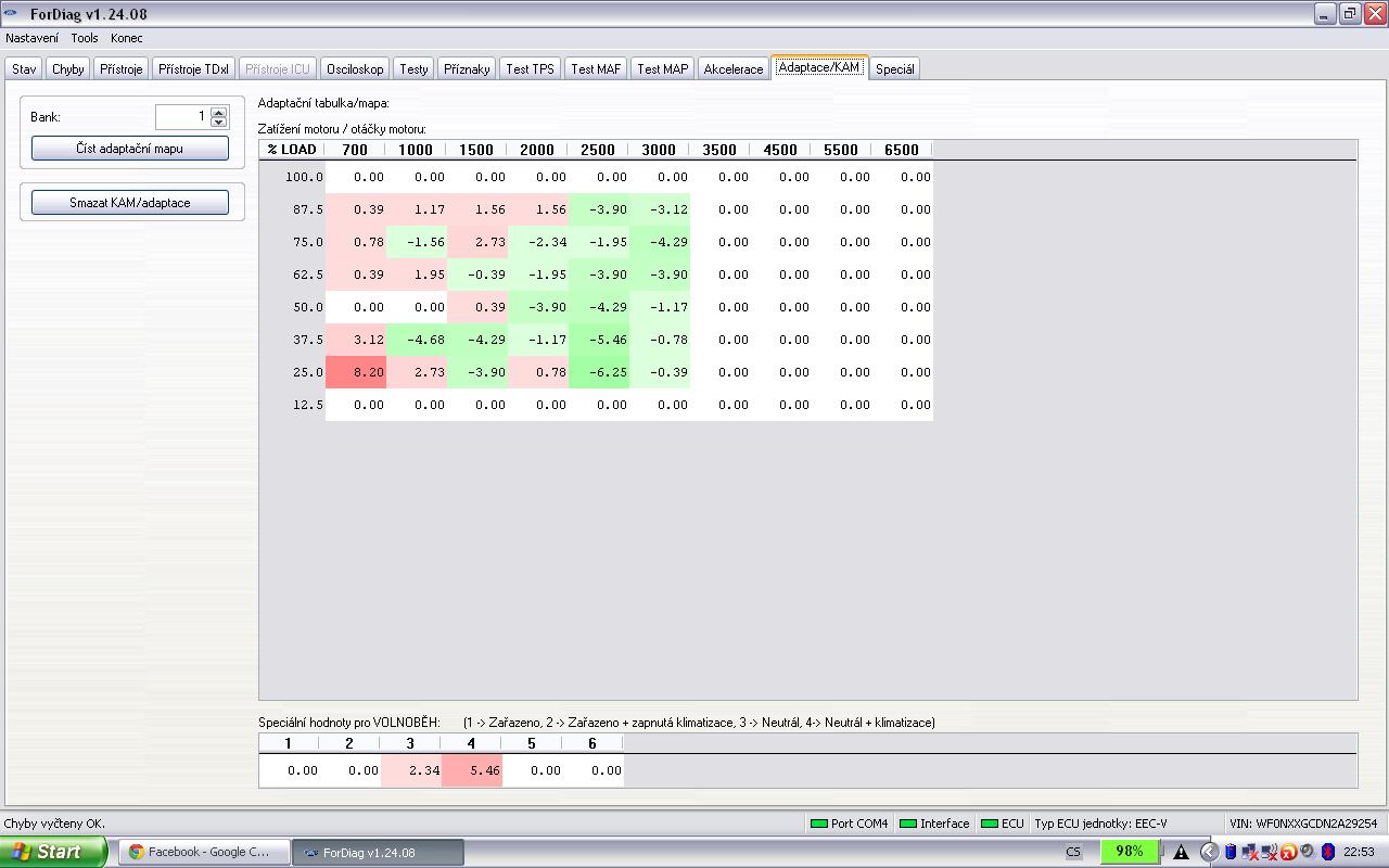

Adaptace vypadají takto:
chtěl bych vás poprosit o radu, mám focuse 1.6 16V 74kW r.v. 2003 a problém spočívá v tom, že během zimy se mi zhoršily studené starty, resp. ty starty vypadají jako kdyby to startovalo na 2-3 válce, dost se přitom klepe motor, sice nakonec chytí, ale ten chod po startu není vůbec plynulý jako býval, začíná i trochu vynechávat, focuse mám rok a za ten rok pozoruji výraznou změnu k horšímu, bavil jsem se o tom s mechanikem, říkal mi ať začnu svíčkama, filtrama, podtlakovýma hadičkama. Čidla vypadají, že snímají dobře, aspoň podle diagnostiky fordiag, žádnou chybovou hlášku to nikde nevypisuje.

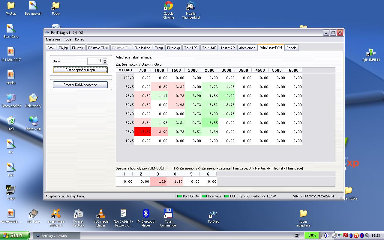

Tak po delší odmlce přidávám další informace, tlaky ve válcích mi změřili, prý jsou ok a všude stejné, žádné rozdíly mezi válci nejsou, cívka byla taky prohozená, jede to uplne stejně, i adaptace byly shodné.. No nic, nedá mě to stejně furt, zkoušel jsem odpojit ten regulátor tlaku paliva a tam teda ta změna nastala, auto mě podstatně líp zabírá od spodu, ten motor není takovej tupej a líp drží volnoběh, starty teda vyzkouším nejdřív zítra, ale na motoru to bylo znát za jízdy dost, ještě se teda chci zeptat, nezničím tím nic, když to mám momentálně den odpojený? ..
jinak přidávám screen z těch adaptací, ty šli taky docela dolů, co si o tom myslíte?
