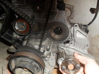

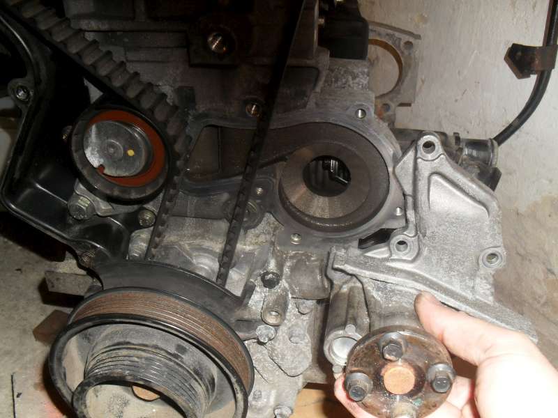

Re: Vodní pumpa Focus 1.6 16V
Na tomto motoru ale vodní pumpu rozvoďák nepohání,ne? Možná je nutno kvůli výměně vodní pumpy rozvody sundat,ale samotnou pumpu žene drážkovej řemen.
Kolaps (zadření se) vodní pumpy tedy nezpůsobí potkání se motoru,pouze ho uvaříš,pokud budeš ignorovat svítící kontrolku dobíjení a výpadek posilovače řízení...
Ano, jak jsem psal již jinde, na tomhle typu motoru nemá vodní pumpa nic společného s rozvodami. Ať se už to týká demontáže, či pohonu.
