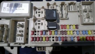

Zdravím.
Chlapi, je možné zameniť GEM z "4M5T-14A073-DD" za "3M5T-14A073-BG"? samozrejme bude treba asi aktivovať v servise. Chyba sa prejavovala počas jazdy že mi začali blikať na budíkoch kontrolky EPB, baterka, posilovač, resetovala sa vonkajšia teplota. V servise (neviem ako) diagnostikovali chybný alternátor, repas ma stál 160e. Nakoniec som dostal od známeho tichý bonz, že častá chyba pri tomto probléme je zatečenie GEM modulu. Tak som ho vybral, rozobral a hla vid. obrazky.
http://img12.rajce.idnes.cz/d1203/7/796 ... .jpg?ver=0

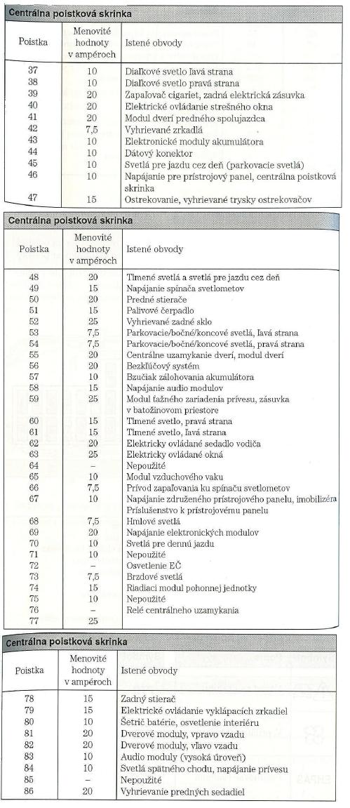

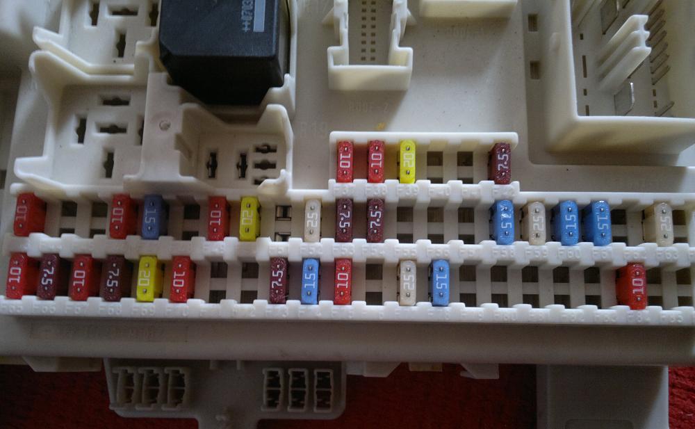

Mam tento novy tempomatovy GEM - DJ - (pravdepodobne z TDCi, lebo nemal rele palivoveho cerpadla a ani poistku palivoveho cerpadla (F51) - doplnene zo stareho GEMu)
Zaujimave je, ze ma prazdne aj dalsie pozicie:
F40 - stresne okno, chapem, ze nepotrebujem
alebo
F79 - Elektricke ovladania vyklapacich zrkadiel
ale co je
F45 - Svetla pre jazdu cez den (parkovacie svetla)
F48 - tlmene svetla a svetla pre jazdu cez den
F57 - bzuciak zalohovania akumulatora Svetla mi svietia.
Tieto vsetky poistky som namal ani vyvedene v predoslom GEMe A:
alebo
ale co je
- Příspěvky: 25161
Re: GEM modul (poistkova skrinka)
F79 - el. sklapeni zrcatek
F45 a F48 - sviceni kdyz je ovladac svetel v poloze 0
F57 - alarm pres specialni sirenu s baterii

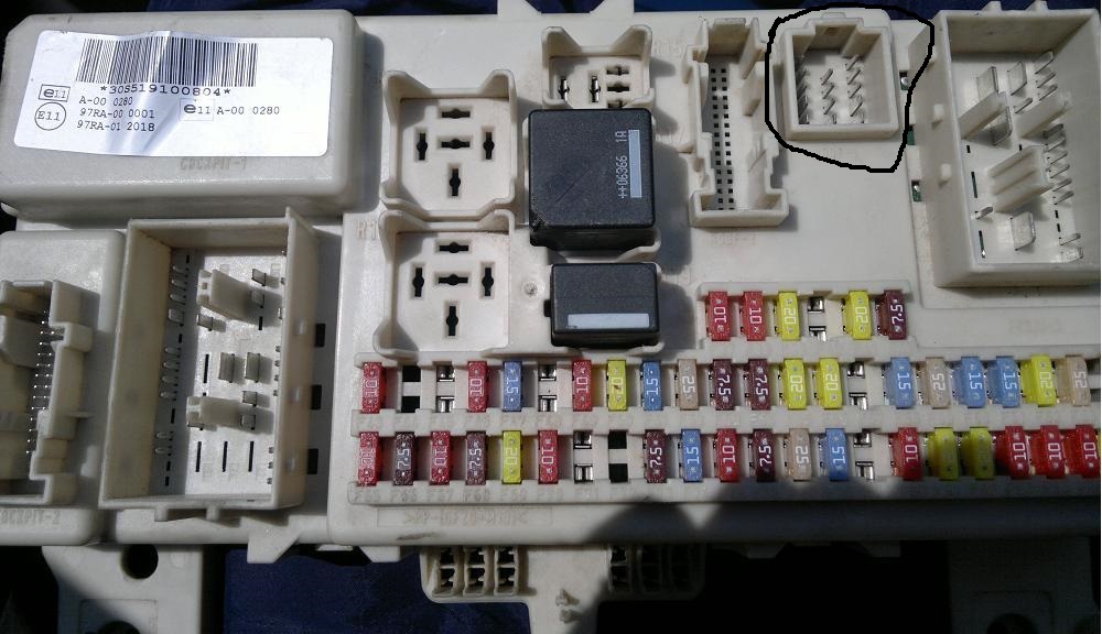

Ahoj, dneska jsem koukal na pojistky u spolujezdce a po odmontovani sroubů, tak jsem videl bílej dratek kterej neni nikam zapojenej a jaksi nekam vede, K cemu by mohl byt ? Jedna se o ford focus 2 1,6 tdci, 2005 dekuji

myslim, že vede z místa ktere je zakrouzkovane, ale nikam nevede.
- Příspěvky: 25161
mysleni je na nic, lepsi je mit jistotu
a rovnou se koukni na cislo pinu, ktery to je ... a taky jestli neni nejak naspojkovanej na originalni kabelaz
