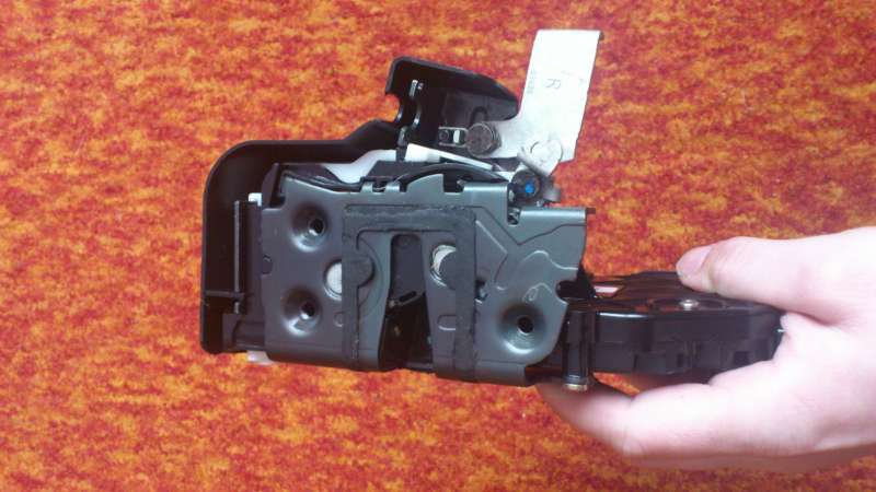

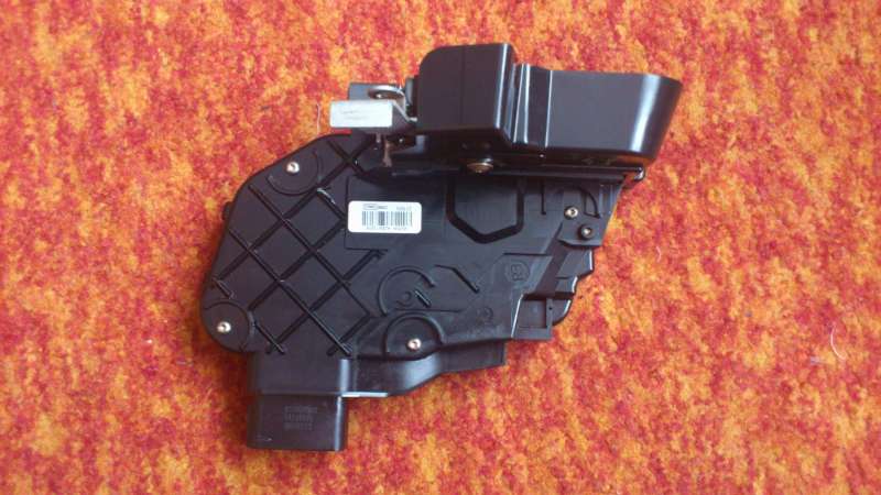

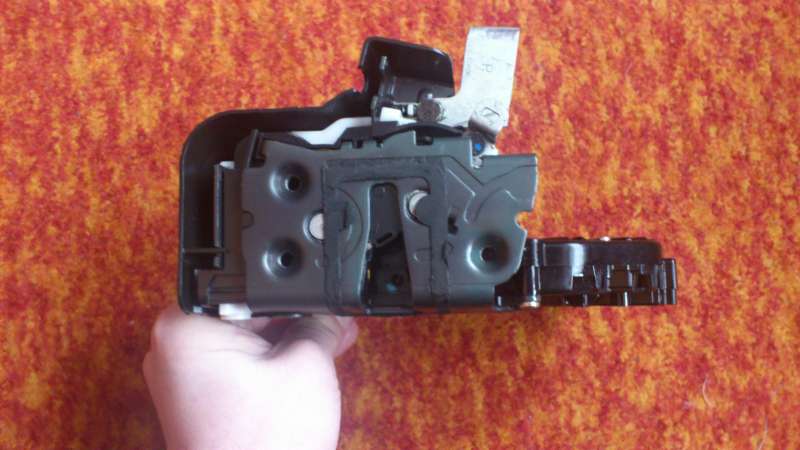

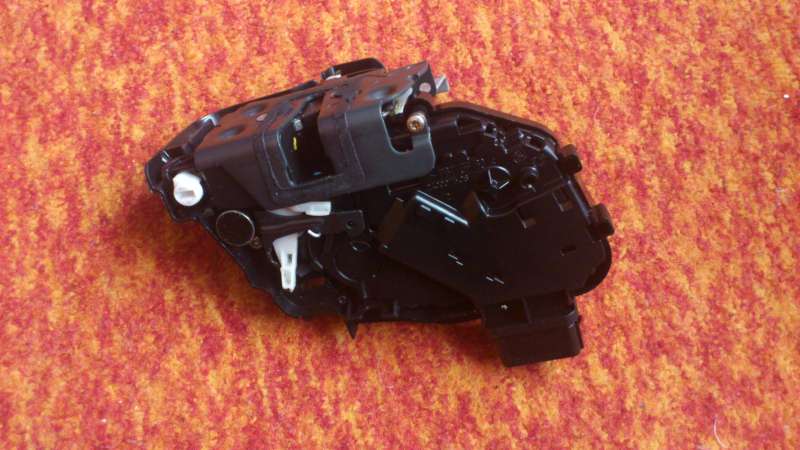

- uz to funguje. Nyní mám k rozebrání ten nefunkční zámek ale nevím kde bych našel ten mikrospínač. Neporadí někdo jak to rozebrat a kde se nachází ten mikrospínač, prikládám fotky jak ten muj zamek vypada dekuji

podle fotek je tam dost sroubu, ktere bys mel odsroubovat, ne?
