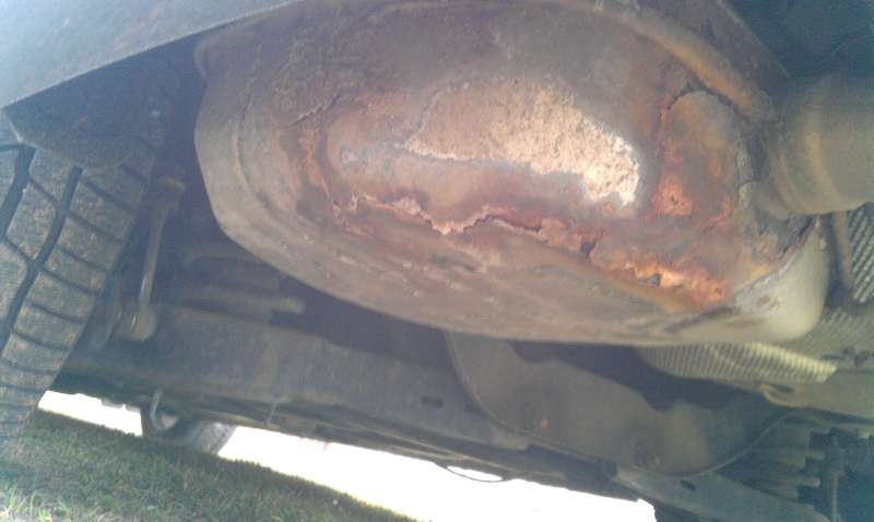

Po skoro šesti letech života mého auta vypadá výfuk takto....
Letošní zima a sůl na silnicích udělala do výfuku asi poslední zářez...
Jak Vám dlouho vydržel výfuk?

Já mám r.v.2008 a oba koncové tlumiče netknuté

kolik mas najeto? ja mam r.v. 2007 a najeto 175tis....

Já mám 167 tis.

tak to mám asi špatnej kus a nebo moc ježdění po slanejch českejch silnicích :cry:

je fakt že moje auto je v ČR od r.2010

A zkoušel jsi odloupnout ten zrezlý obal? Ford má výfuky víceplášťové. Většinou dříve odejde některá z trubek než tlumič

Celistvost pláště bude zřejmě nejlíp znatelná po zvuku...jak to začne prdět, není co řešit a je čas měnit! Fakt je, že můj čtyřletej výfuk s najetýma 165 tis. km zatím vypadá taky jak nový... ;-)

Kdykoliv se v zime trochu otepli a je otevrena wapka, tak tam zajedu a prosteikam spodek auta prave vcetne vyfuku a tlumicu.....presne kvuli soli, je to hrozny svinstvo

Mám 2006, zrovna jsem měnil pancéřku, obrousil nastříkal, dále jsem měl před zadním tlumičem výfuku prasklý šev po boku, tak jsem kus trubky vyřízl a nahradil nerezovou trubkou. A vůbec, přemýšlím, že si ho z nerezu udělám celý. Vyjde mě to na stejné peníze jako no name výfuk, možný i méně :palec_nahoru:
Příští rok mě to asi bude čekat :D
