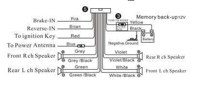

cau,namontoval jsem neorigo rádio ,buhuzel jsem ho nejak spatne zapojil a po otoceni klicku se samo nezapne,dnes jsem nad tim dumal a na nic neprisel
.Jen na to ze uz mi tak nefunguje i origo radio.Máte nejake navrhy.Muzete to byt pojstka(spinaci skrnky cca) jaka a kde se nachazi.popripade i jaky drat je od spinaci skrinky u radia.Popripade na jaky drat hodit drat ze spinaci skrinky.Dle me hnedy nebo cerveny :X moc diky za odpovedi (prikladam schema radia)

bohužel se mi vyskyt dalsi problem.Bohužel jsem u toho strávil už celej tyden a nic.Z niceho nic mi radio prestalo fungovat.Porejpal jsem se ve vsim moznym nic,rikam si ze uz radio bude v hajzliku.Napojil jsem pamet 12v od radia se stalou 12 na stalou 12 a ejhle rozjelo se.Po xx zkouseni aby radio fungovala jsem zjistil tohleto.Budu vyuzivat zkratky Ž (stalej-žlutý,pamet) Č (spinacka-červený).
1.)Pokud Ž napojim stalý a Č na spinacku tak pamet radia jde ale radio ne.
2.)Pokud Ž a Č dam na stalou 12 radio ok,samo nejde na klicek.Tu zacina zahada hodiny na radiu zamrznou a uz nejdou proste nastavim 12:12 a po 2 hodinach mam stale 12:12.dalsi zahada musim prvne do sebe smotat prvne kable do radia a pak uz dat 12v z auta.pokud to udelam naopak nejde vubec.
3.)Pokud napojim Č na spinacku driv nez Ž na stalej funguje radio dokud ho nevypnu
4.) Pokud dam Ž na spinacku a Č na spinacku radio se zapne ale nedrži samozrejme pamet,a ani se nevypne jak ma(hned mu odejde stava)
už nevim co s tim ,koho co napada ? me jedine nechat to bez klicku a zapinat to rucne.zkousel jsem i vytahnout spinani z pojstkovny,nic.
dalsi co me napada je ze u radia je napsano power requiement : 14,4 WTF ?
psal jsem i na support radia a bylo mi odpovezeno :The red wire should connect with the ignition wire not the key.
