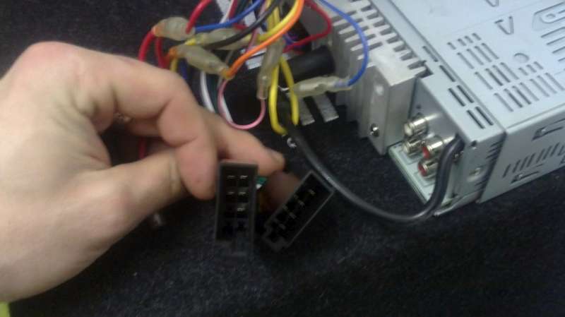

Použiji tohle vlákno.Chci vyměnit Radio 6000CD za Alpine ale vytahl jsem to a zapojení je tam nějaka ford kostka jak to překopat? To musím koupit proti kus k iso konektoru a do toho protikusu nacvakat všechny kably? a tamtu kostku ustrihnout?

Tohle mam na svojem radiu takze musím koupit tuhle kostku a jen to zapojím a melo by to hrat?
