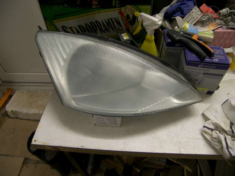

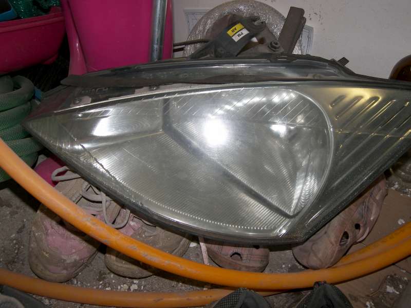

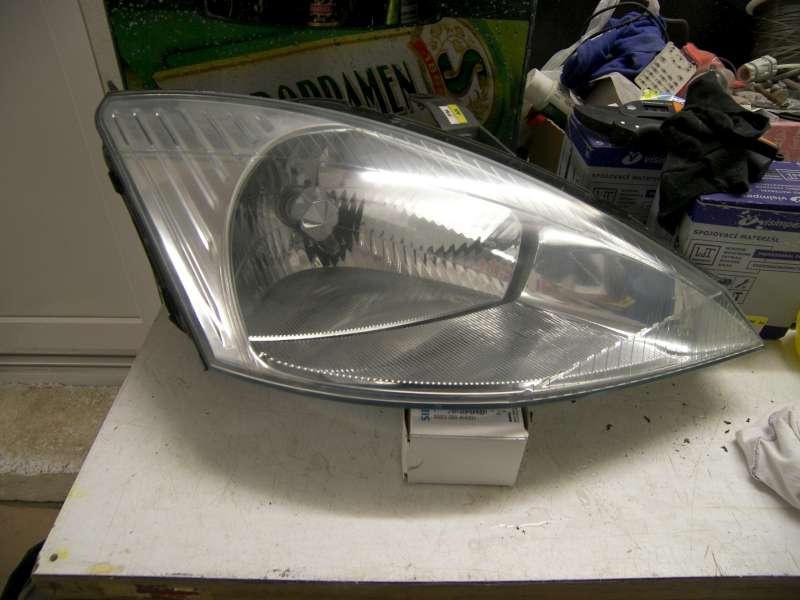

Na technické říjen/11 mě upozorňovali, že mi už špatně svítí světla (mám FOFO Combi1.8 r.v.99). Světla originální, tedy už 13 let stará. Opravdu jsou dost zažloutlá, poškrábaná, svítí podpsa.
Nijak jsem to neřešil, až teď před měsícem v servisu mi poradili, ať si koupím leštící sadu, poradili kde.
- Příspěvky: 2
- Registrován: 10.02.2013 11:16
Re: Kvalita světel DJ.Auto??

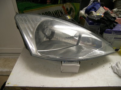

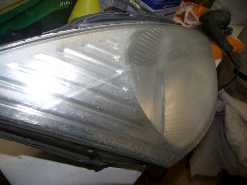

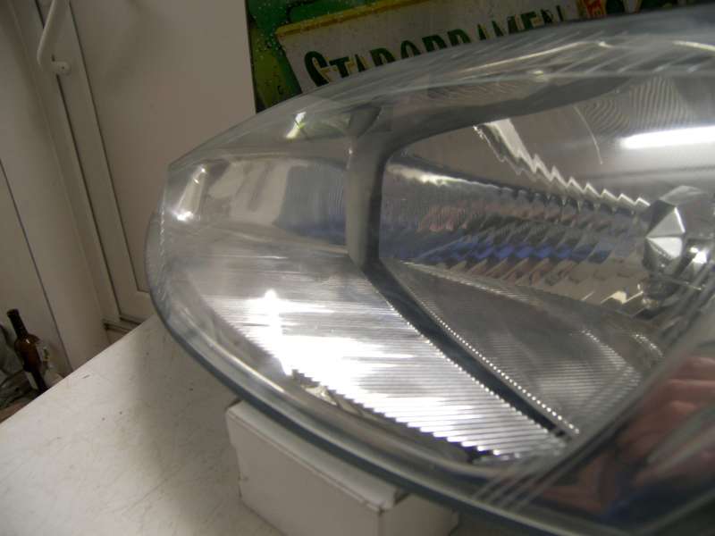

Sada stála 450 Kč, obsahuje nástavec do vrtačky, sadu hrubých a jemných brusných kotoučů, brousící dolešťovací molitan a molitan na aplikaci leštící pasty. Podle toho, kolik jsem toho zdělal, si troufám říct, že se s tím množstvím dají obnovit minimálně troje páry světlometů, možná i víc.
Celé mi to zabralo 2-3 hodiny včetně demontáže a montáže. (nemohl jsem najít šroub světla ukrytý pod nárazníkem
Oproti očekávání to šlo skoro samo, bez nejmenších komplikací, a výsledek super - doporučuji!!! lepší než kupovat čínu
Pravé světlo před akcí: Pravé přebroušené světlo: Pravé vyleštěné světlo: Levé světlo před akcí: Levé vyleštěné světlo:
