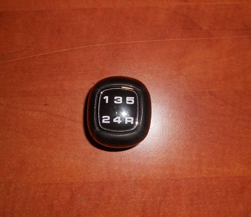

Ta hlavice jde vyšroubovat je na závitu - pokud myslíš tohle:
a sehnat se určítě dá na vrakáči nebo se můžu zeptat Vlast1ka ten mě ju sehnal.
Obrázek Obrázek

Nemyslel spíš ten co je pod tou hlavicí? Kterej musíš zvednout když chceš řadit zpátečku??
Obrázek Obrázek

LUKAŠ píše:Ta hlavice jde vyšroubovat je na závitu - pokud myslíš tohle:
jj mám sice trochu jiný design, ale bude to ona :-)

Převodovka IB5 je klasika, převodovka MTX je zpátečka přez kroužek. Je to na ropě, 2,0 a nevím čem ještě. Klasika hlavice má závit M10 a s kroužkem M12, takže to zaměnit moc nepude.
