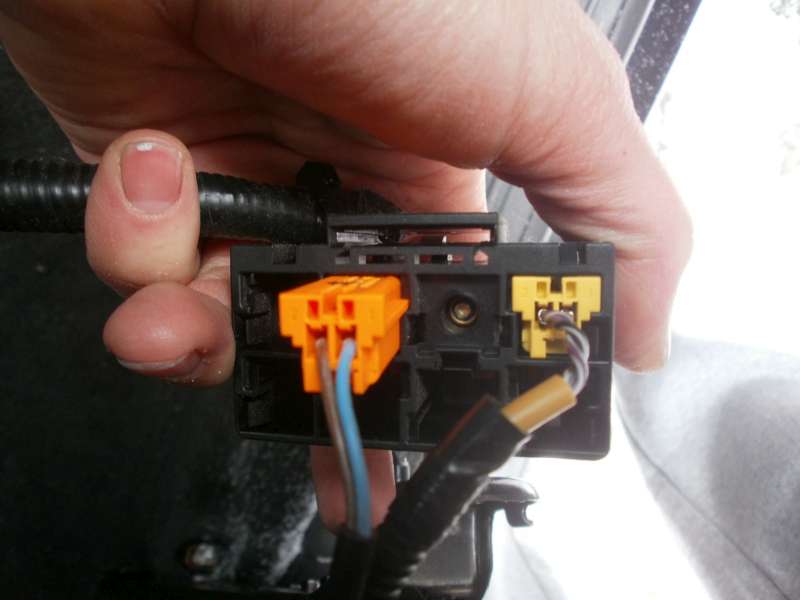

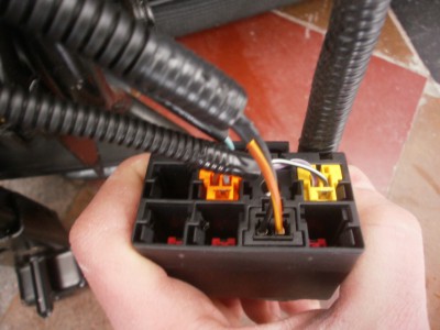

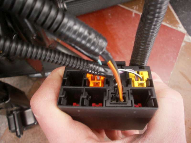

mám kdyžtak foto jak to tam je,fotil jsem si to abych zapojil airbagy tak jak byly abych to nedal jinam
Mám vyfocený můj konektor s původníma sedačka a pak konektor z jinýho auta s těma novýma jak to tam bylo..Pokud pomůže hodím to sem..

Jinak todle je přímo můj konektor v autě před zapojením el. ovládání..Není tam teda skoro nic vidět...
