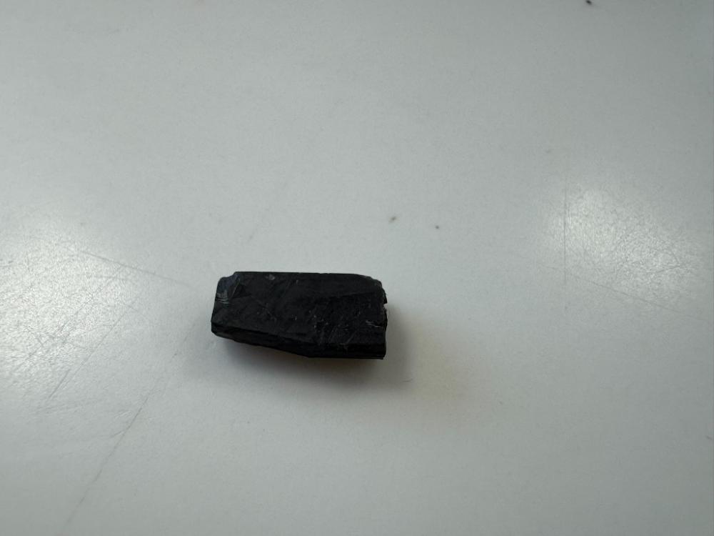

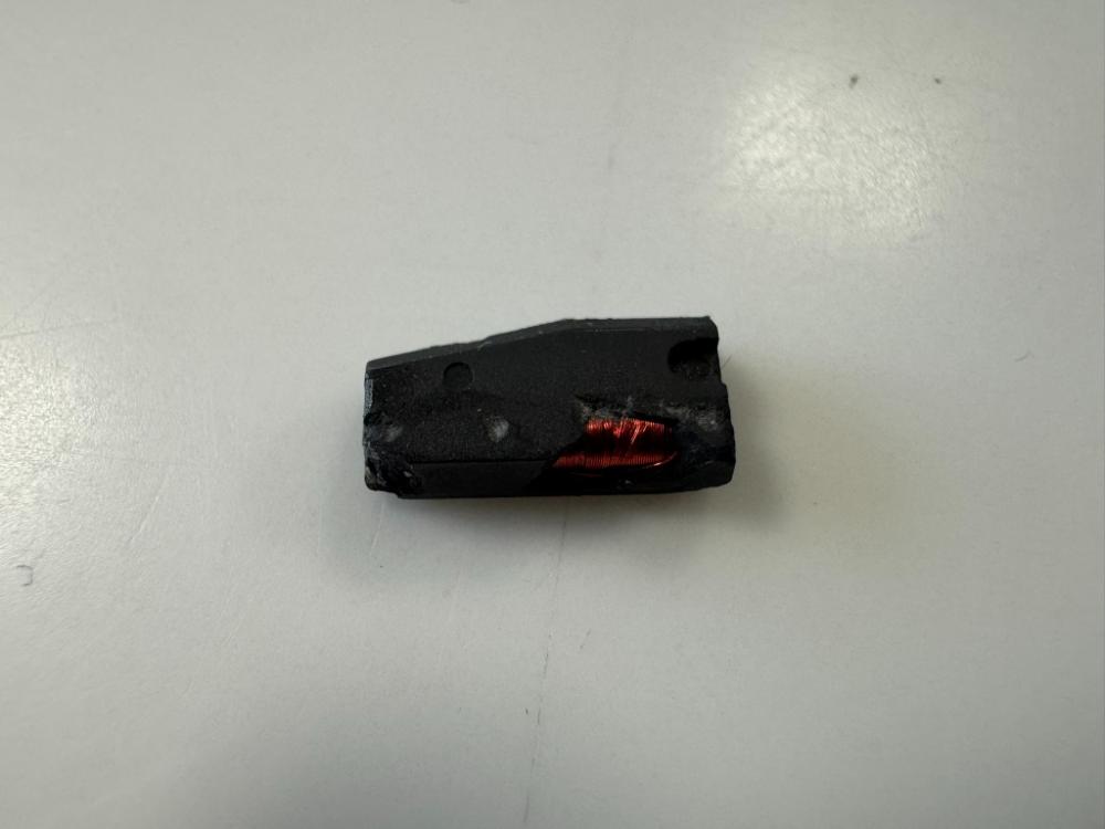

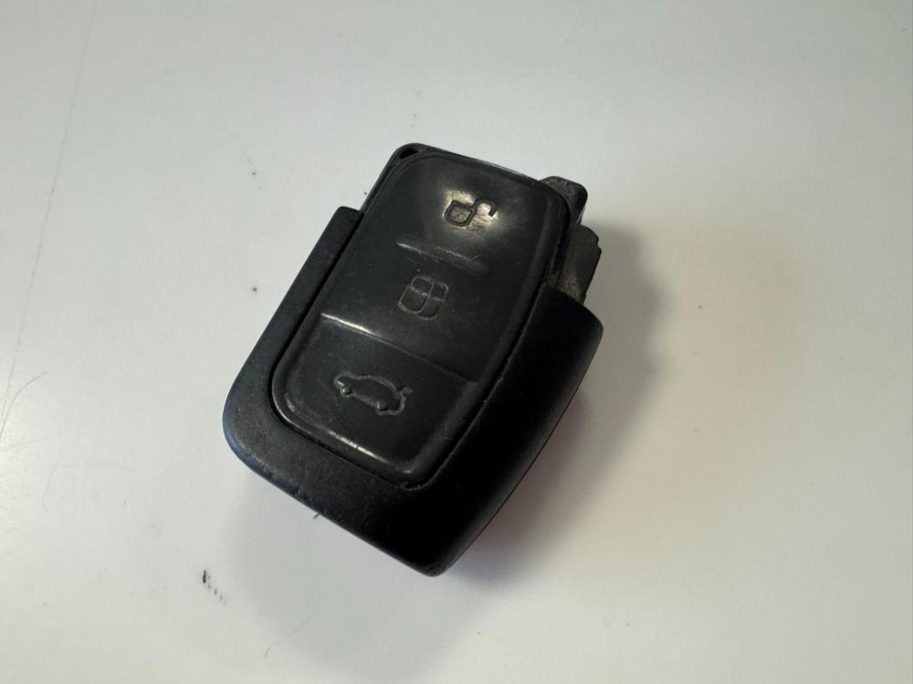

Ahoj všem, koupil jsem si hezčí klíč na ali. Přehodil jsem si tedy elektroniku dálkového ovládání, nechal vyfrézovat planžetu a pak jsem chtěl přehodit tu kostičku imo. Ale,... někdo přede mnou se v tom nejspíš vrtal a ten díl klíče, kde je planžeta, zalil vteřiňákem (rozlámal jsem ho). Takže jak jsem se to snažil rozebrat a vydolovat tu kostičku imo, tak jsem do té kostičky omylem rýpnul... :wallbash: Dal jsem tu kostičku do nového klíče a vše smontoval jak má být. Bohužel, jak jsem čekal, při otočení klíče začne rychle blikat dioda na přístrojovce. Takže předpokládám, že jsem ten imo zničil. Koukal jsem se na ali, zda se dá koupit nový, ale nevím, jaký přesně typ by to měl být. Poradil by mi prosím někdo? předem mockrát děkuji.
PS - mám naštěstí ještě jeden klíč (bez DO)
Je to tohle 4D63? - https://share.temu.com/YBgsukw0IuA
gecko-x
Příspěvky: 810
Registrován: 08.04.2015 00:38
Bydliště: Holešov
Re: Nakodování třetího klíče
Příspěvek od gecko-x » 13.07.2025 10:17
Kup pouzity klic z vraku a znovu... lépe...
Ty čínský čipy jsou 50/50....
