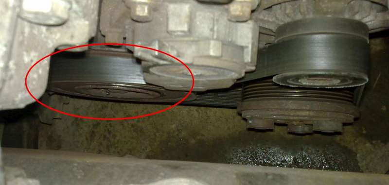

Děkuji všem za reakci, auto jsem dal do garáže, takže jsem vše prozkoumal, a opravdu to vypadá na 99% na spodní řemenici klikové hřídele, vypadá to, že je vyčvachtaná a pěkně sebou hází. Usuzuju i podle zápachu spálené gumy po dojezdu. Když jsem to pak prohlédl ze spodu, pořádně, tak tam šla vydět vyžvíkaná guma okolo, jde trochu vidět i na přiložené fotogalerii.
Nevíte někdo prosím, jak je složité tuto součástku vyměnit? A kolik zhruba stojí? Neznáte někdo přesné rozměry této řemenice?
