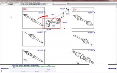

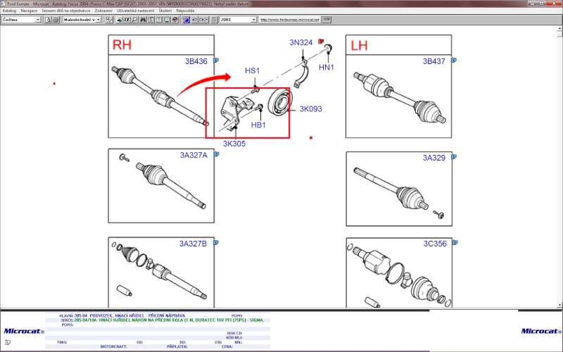

akorát teď si neumim představit co je ta objímka uložení..nějaké foto??
- mikki
- Příspěvky: 921
Re: Výměna dlouhé poloosy FF 1.8 16V r.00
uložení pravé delší poloosy je na motoru a poloosa je tam uložena(přišroubována objímkou do držáku poloosy) v ložisku viz obrázek.
