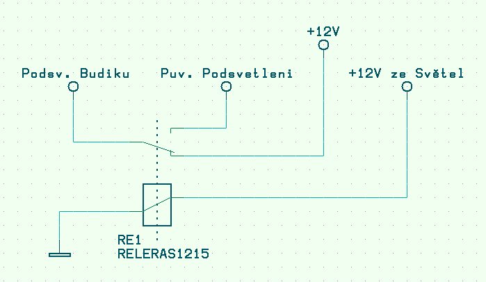

- Dr.Romca
- Příspěvky: 7107
Re: Podsvícení budíků
Takhle si to představuju - snad to bude fungovat
- Příspěvky: 25170
myslenka: 1
vykres: 3 (kdyz rozsvitis svetla, tak Ti sepne rele, ale uz nema kam "pritahnout" prepinac ... ono je to spravne, jen nelogicky zakreslene)
provedeni: (se uvidi
- Adow
- Příspěvky: 6814
- Bydliště: Kousek od Brna
No je to v podstatě to, co jsem ti psal
.. Akorát ne úplně dobře. Na ten kontakt relátka bych nepřiváděl trvalých 12V, ale spínaných od zapalování. Jinak ti to může svítit pořád - ikdyž nebude nastartováno... Ale to je jen má domněnka. Každopádně to spínaný napětí je jistota a do budíků je to přivedený - takže se to tam dá vzít.

- Dr.Romca
- Příspěvky: 7107
Zaqik: Bohužel formica není dokonalá a já taky ne, proto to je jakoby obráceně...
Adow: Samozřejmě bych tam nedal +12V z baterky, ale po klíčku, o tom se netřeba zmiňovat
Nechtěl bych, aby to svítilo úplně pořád - každé "pořád" má své meze
Jinak já totiž přesně nevím, ajk to bude fungovat - jestli například není přivedena "logická 1" jako že to má svítit a pak třeba vedle ta intenzita z okruhu toho potenciometru u světel - protože ten to určitě netahá sám o sobě - ten jen řídí nějaký napěťový zdroj...
Uvidíme
Uvidíme
