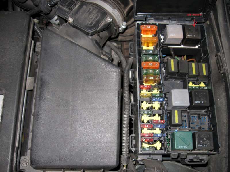

Čau lidi měnil někdo relé žhavení? nemůžu přijít na to kde ho najít. V servisu mi řekli že v motorovém prostoru :D a taky že pro koupi mového lepší přijít ze starým.
Ford focus 1,8 tdci r. 2004
vitut
Příspěvky: 3024
Registrován: 25.06.2008 13:03
Re: relé žhavení focus Tdci
Příspěvek od vitut » 13.11.2012 18:18
Pojistkova skrinka v motorovem prostoru. Hned nad filtrboxem ...

prosím_foto
Jardak
Příspěvky: 2711
Registrován: 10.01.2010 10:52
Bydliště: Kaznějov
Příspěvek od Jardak » 13.11.2012 20:46

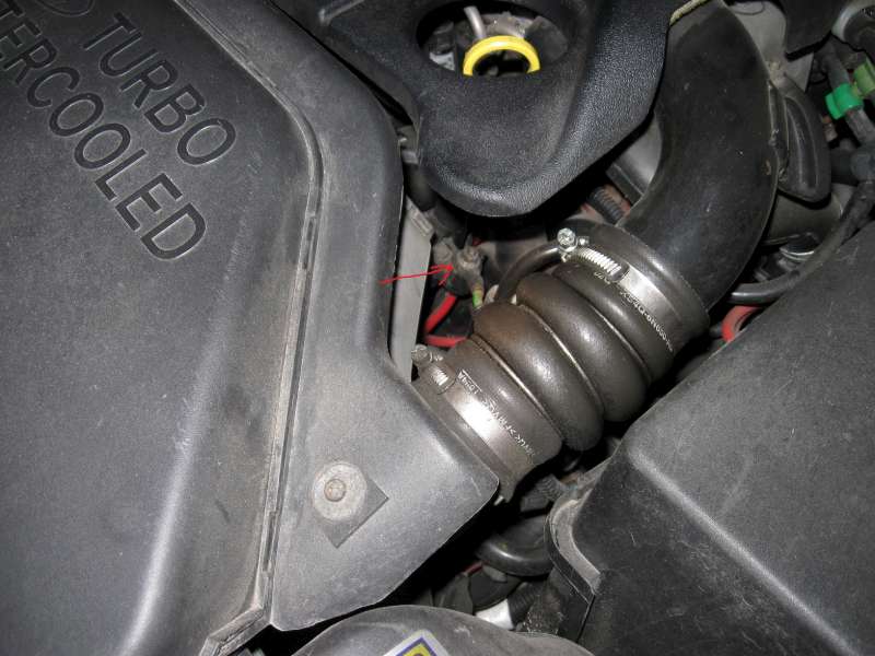

Vyfotil jsem ti to relé žhavení.
Na druhý fotce je spoj přívodu proudu ke svíčkám - může bejt vypálenej.

To je uplně super! Díky moc ten spoj mám ok šel sem od žhavičů po káblu a tohle sem kontroloval. Páč mi bylo řečeno že někde po cestě na káblu bude to relé ale drát se hned za zatáčkou stratil v krku.

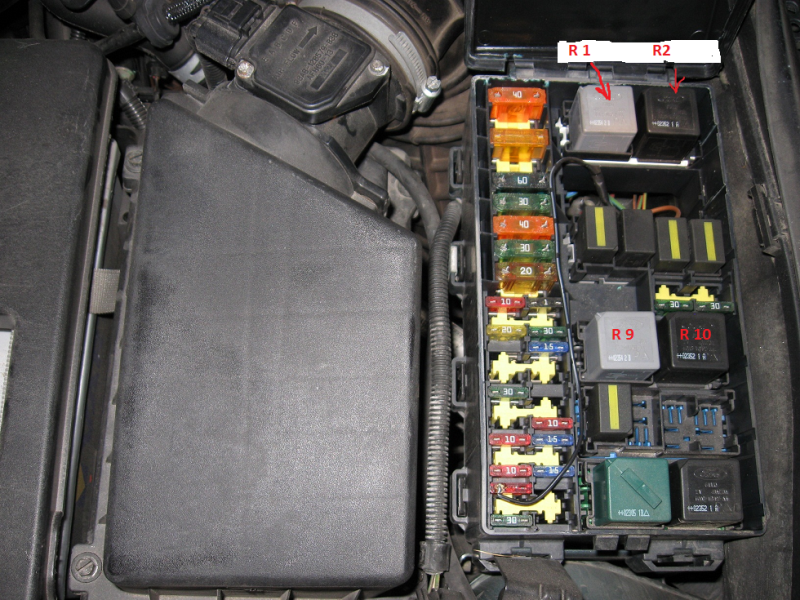

čau Jardáku hele dival sem se na to a ve stejným sloupci je o par pinu níž to same relé a je tam nakreslené to samé jako u toho prvniho jen s číslem 2! Jemožný že to má dva okruhy tím pádem dvě relé?

Byl jsem se na ty pojistky ještě jednou kouknout a musím se omluvit za mystifakci :oops: .
Relé č 1 je řídící systém motoru
relé č 2 spíná ohřev motoru (žhavící svíčky ve vodním potrubí k topení)
relé č 9 RELÉ ŹHAVICÍCH SVÍĆEK
relé č 10 totéž co R 2 - jedno spíná 2 svíčky druhý spíná jednu.
Relé vyzkoušíš tak,že ke spínacím kontaktům připojíš ohmetr a na cívku přivedeš 12 V.
Na zkoušku můžeš prohodit relé č 1 a relé č 9 a zkusit jestli jde proud na svíčky.

ajo ted to dává smysl proč tam jsou dvě a taky že to rele v servisu neměly jako žhavení, ale cosi jine. Tak zítra provedu kombinace a dám vědět. Můžu vědět odkud jsi?
