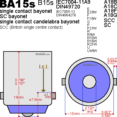

To vypadá slibně.Ta patice je správná a pasuje?Má někdo vyzkoušeno?
jaroslav52
Příspěvky: 32
Registrován: 02.04.2012 22:25
Re: Slabě svítí zpátečka
Příspěvek od jaroslav52 » 03.11.2012 22:33
Třeba první odsud:
http://rafservis.cz/cs/patice-ba15s/
Nebyla by lepší ta sedmá,má i v popisce,že je vhodná do světla zpátečky?

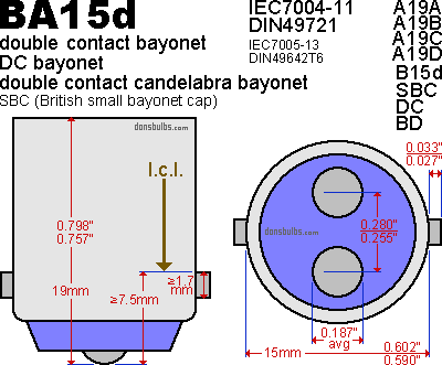

Joo světlo zpátečky mě taky trápilo.. :nunu: nechápu proč už se na nový auta dává jen jedno , je to pitomost a hlavně nebezpečná a otravná . Já to prozatím vyřešil žárovkou CREE LED 5W bílá, BA15D 12-24V a je to lepší... Dokonce jsem vymejšlel že bych z buď do nárazníku vytvořil něco jako přídavnou couvačku a nebo spíš mlhovku a couvačku dal do levého světla místo ní, ale to už je trochu scifi
Ford Focus kombi 1.8 Duratec r.v.07/2008
suzzor
Příspěvky: 23
Registrován: 03.01.2012 16:19
Příspěvek od suzzor » 23.01.2013 17:39
Ještě pozor na záměnu patic :nnou:
