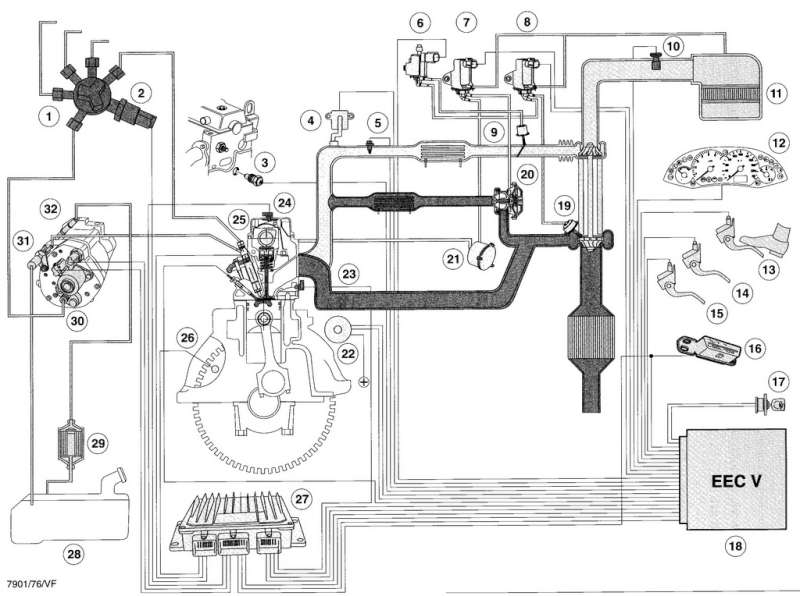

Vedeli by ste niekto prosim poradit ako maju byt zapojene podtlakove hadice na Focus 1.8 TDCI 85KW?
Zistil som, ze solenoid vobec nechce ovladat regulator na turbe, pricom samotny regulator a hadice su vporiadku. Auto nema vykon a je uplne jedno ci je podtlak zapojeny alebo nie je. Neviem ci ide v nudzovom rezime alebo je chyba v ovladani podtlaku alebo mam len zle pozapajane hadice. Auto som kupil pokazene, davam ho dokopy a neviem si s tymto rady.
ECU je bez chybovych kodov,
Cerpadlo repasovane,
Vstrekovace repasovane,
Nadrz a palivovy system vycisteny,
Turbo repasovane,
Sacie potrubie vycistene, EGR zaslepeny
1. Lavy solenoid / spodna koncovkka <-> klapka ?
2. Lavy solenoid / vrchna koncovka ?
3. Stredny Solenoid / stredna koncovka <-> EGR
4. Turbo klapka ?
5. Vakuum ?
6. Airbox
Focus 1.8TDDI, 2000; Focus 1.8 TDCI, 2001; Celica T23 1.8 VVTL-i + turbo GT28RS

Koukal jsem na tvuj popis a vypada to, ze jestli to mas zapojene jak mas napsane tak mas prehozeny privod podtlaku
a ovladani lopatek turba. Hadice oznacena jako 4 musi jit na hadici od podtlakove vyvevy.
(plastova hadice od vyvevy do posilovace brzd, je tam odbocka pres takove gumove L ktere rado
vypadava)
Hadice 5 jde na podtlakovou banku turba.
Jeste zkus zkontrolovat hadici ktera jde od sani do cidla tlaku MAP (budes ho mit na motorove prepazce). Kdyz je derava tak to vetsinou odstavi turbo na minimum aby se nemohl prefouknout motor. Chce to kdyztak zkusit i diagnostikou jakou hodnotu to cidlo ukazuje a jestli kdyz pridavas tak jde ten tlak trochu nahoru.

Asi mas pravdu, snazil som sa najst aj nejake fotky motorov a dokonca sa mi zda, ze aj hadice 1 a 2 budu prehodene.
Inak vsetky hadice mam vymenene, na map senzor som kupoval uplne novu, aj podtlakovu z pumpy do posilovaca lebo som mal ulomeny prave ten kolik na rozbocke "L"..
Problem je, ze ked hadice zapojim tak ako maju byt - teda prehodim 4 <-> 5 a 1 <-> 2, klapku na turbe mi otvori hned po nastartovani uplne naplno a nechce ju zavriet. Ten solenoid aj zacne cvakat ale vobec nic sa nedeje a klapka na turbe je stale naplno otvorena. V konecnom dosledku sa turbo na volnobeh silno roztoci a tlakuje motor az do "blba"
Mohol by si prosim este skontrolovat zapojenie 1. a 2.?

U toho 1 a 2 je to vicemene jedno protoze to je jen klapka v sacim potrubi kterou to pri startu otevre, kdyby to nefungovalo tak ani nenastartujes protoze by do vzduchu nesel zadny vzduch.
To 4 a 5 kdyz prehodis tak to chovani je spravny. Jakmile nastartujes tak musi to tahlo zajet naplno
do ty banky. To je z principu VNT turba dobre. Pak s rostoucim tlakem to povoluje a dava to lopatky dal. Psal jsi ze turbo je po repasu, tak jestli neni nejak spatne nastavena zakladni poloha toho tahla.
Nebo jestli neni nejaky problem v tom elektromagnetickem ventilu, bud je trvale otevreny a drzi to ten podtlak na maximu furt nebo je treba ucpane to odvetrani do airboxu, kterym si to prisava normalni vzduch.
Ty hodnoty map se mi nejak nezdaji, to je asi nejaka chyba v prepisu.
Bez beziciho motoru by MAP mel ukazovat cca 98kPa - barometricky tlak. Kdyz nastartujes tak na volnobeh je to +- kolem 100 a pri jizde na plny plyn by tam melo byt 220kpa. ( pri overboostu az 240kpa)

Tak hadicka 1. a 2. robi dost podstatny rozdiel - ked to zapjim tak ako na obrazku nerobi to ziadne vakuum. Ked naopak, klapku na turbe vcucne hned po nastarovani. Asi ten ventil z jednej strany prepusta.
Nechce sa mi verit, ze na volnobeh ma ist to turbo naplno, normalne pocut ako sa roztoci turbina a citit jak sa natlakuju hadice na IC.
Pre info, ta klapka na sani je standartne naplno otvorena a zatvara sa podtlakom

Pridavam schema rizeni motoru. Najdes tam pekne rozkreslene zapojeni hadicek podtlaku ...
