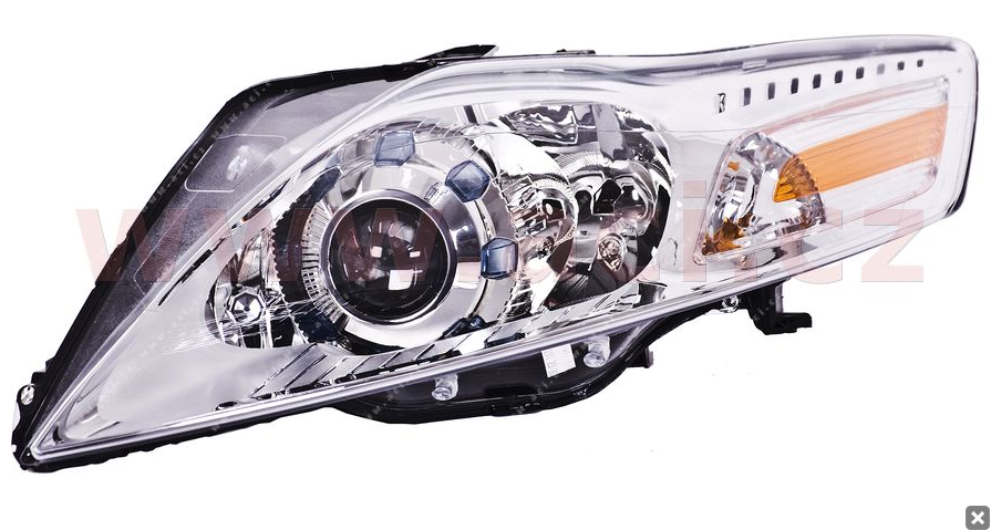

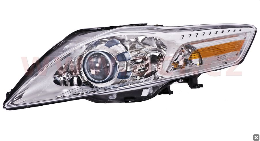

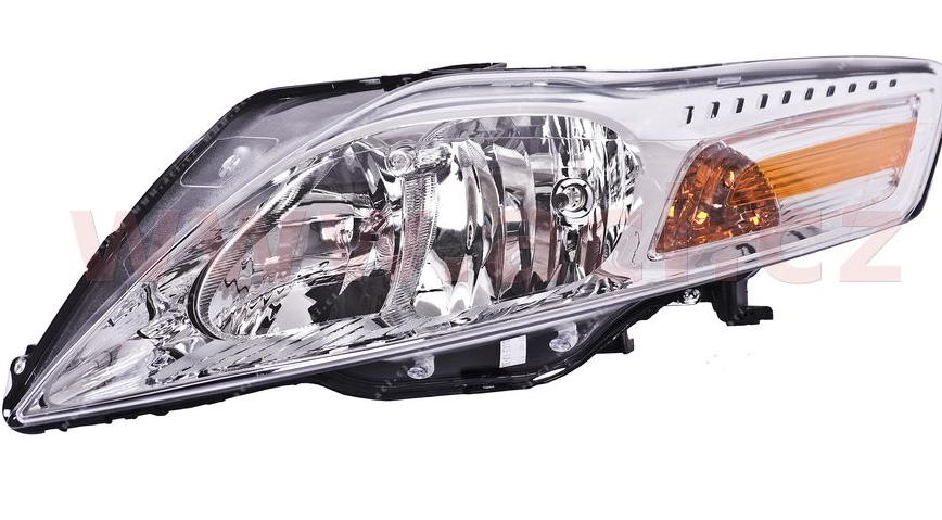

MK4 2007+ bez rozdílu motorizace a prvního faceliftu.
1.Halogen (bez / s přísvitem do zatáčky ve špičce světlometu)
H7 - potkávací
T10 - parkovací
H1 - dálkové a přísvit
2. Halogen adaptivní s přísvitem do zatáčky
H7 - potkávací
T10 - parkovací
3. Bixenon s přísvitem do zatáčky
D1S výbojka - potkávací
H1 - dálkové a přisvětlovací
T10 - parkovací
Případný odkaz na žárovky a jejich typy
:arrow: http://www.ford-focus.cz/forum/viewtopi ... da#p381403

Smaily
Příspěvky: 209
Registrován: 14.04.2011 10:58
Bydliště: Košice / Humenné
Re: Světlomety MK4
Příspěvek od Smaily » 22.10.2012 11:25
A ešte halogénová verzia bez prisvietenia do zatáčky.
Ford Mondeo 2.0 TDCi 85kW TITANIUM - MK4 - 2009 - Hypnotic Silver -> Galéria TU!!!
frantik.17
Příspěvky: 8183
Registrován: 26.01.2009 22:18
Re: Světlomety MK4
Příspěvek od frantik.17 » 22.10.2012 20:05
U verze číslo jedna je popis :idea:
Ilustrativní fotka je zrovna ta verze bez přísvitu.
EX: Mondeo Mk4 Titanium S
Smaily
Příspěvky: 209
Re: Světlomety MK4
Příspěvek od Smaily » 22.10.2012 20:18
Pardón :oops: ja som si nevšimol poriadne to bez/s.
Dr.Romca
Příspěvky: 7109
Registrován: 27.06.2011 15:06
Re: Světlomety MK4
Příspěvek od Dr.Romca » 25.10.2012 15:33
Tak když už tedy šťouráme, tak v popisu bixenonu by mělo být:
D1S výbojka - potkávací / dálkové
H1 se k nim sice připínají, ale primární dálkové jsou D1S výbojky - odtud bixenon
A T10 jsou parkovací poze za předpokladu, že vozidlo nemá originál LED SPDS...
:cooler:
frantik.17
Příspěvky: 8183
Re: Světlomety MK4
Příspěvek od frantik.17 » 25.10.2012 18:54
Je to psané tak, aby běžný uživatel věděl co je v daném místě za žárovku při její výměně, tak jak si to napsal Romčo by to mohlo mást. :idea:
Přitom jsou i modely, kde bixenon není.

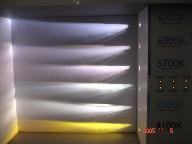

frantik.17
Příspěvky: 8183
Re: Světlomety MK4
Příspěvek od frantik.17 » 18.04.2013 16:42
Příklad svitu výbojek značky PHILIPS
Dr.Romca
Příspěvky: 7109
Re: Světlomety MK4
Příspěvek od Dr.Romca » 19.04.2013 14:47
no buďto je to blbě vyfocený, nebo je to schválně matoucí - 4100K by takhle v porovnání vypadat nemělo, to je jak žlutá žárovka...
frantik.17
Příspěvky: 8183
Re: Světlomety MK4
Příspěvek od frantik.17 » 19.04.2013 20:06
Pod datumem fotky je vidět "špička" nápisu 3100k :wink:
Dr.Romca
Příspěvky: 7109
Re: Světlomety MK4
Příspěvek od Dr.Romca » 19.04.2013 21:48
noo vidiš, to jsem popletl, ale stejně je to divně žlutý ;-)
Moc velkej skok prostě ;-)
frantik.17
Příspěvky: 8183
Re: Světlomety MK4
Příspěvek od frantik.17 » 20.04.2013 11:20
Ale pro představu dostačující...je vidět, že 5000k je taková hranice se svítivostí..
Spiclik
Příspěvky: 6
Re: Světlomety MK4
Příspěvek od Spiclik » 03.06.2013 23:36
Ahoj,
dokážete mi někdo poradit? Já žil v přesvědčení, že Bi-xenonový světlomet v MK IV je zároveň i adaptivní - natáčecí do zatáčky. Ale asi jsem se mýlil, že? Pro mě je to poněkud nelogické, že Halogen je s AFS a Xenon, jako nejvyšší varianta světlometů, tuto funkci nemá...
Ford Mondeo 2.2 TDCi Titanium, stříbrná metalíza, r.v. 2011 (MK IV)
ex Ford Mondeo 2.2 TDCi Ghia, vínová metalíza, r.v. 2005 (MK III)
ex Ford Focus 1.8 16V Ghia sedan, zelená metalíza, r.v. 1999
frantik.17
Příspěvky: 8183
Příspěvek od frantik.17 » 04.06.2013 11:28
Bohuzel, jak pises, adaptivni je pouza halohen ;)
