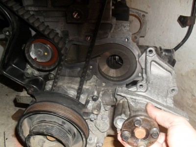

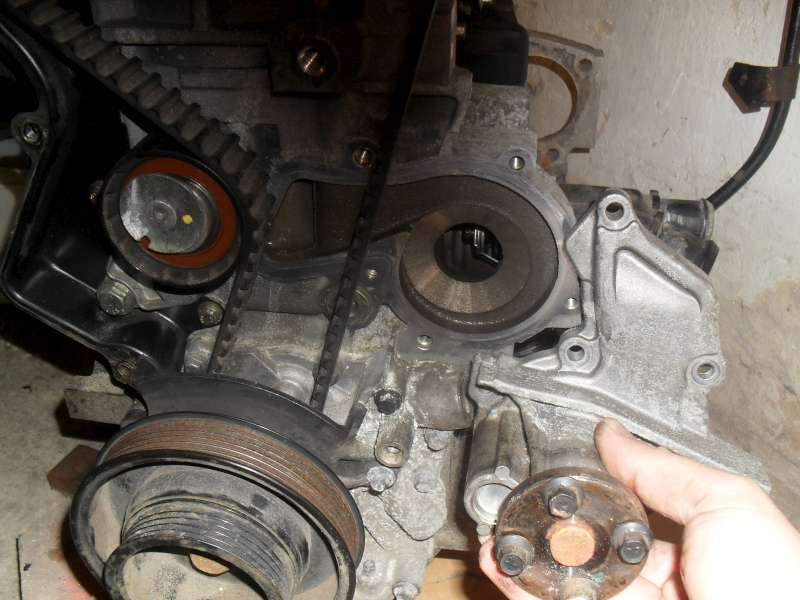

Shodit plochý řemen a vypustit vodu.
Možná pomůže fotka pumpy na 1.6
