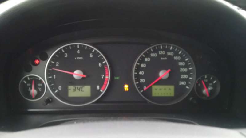

Nedávno jsem si nechal předělat auto na LPG (systém Lovato s přímazem ventilů). Po předělání na plyn mi okamžitě začalo svítit v průběhu jízdy ESP, občas se i vynuluje počítadlo kilometrů, neukazuje rafička rychlosti a venkovní stupně mi hlásí nesmyslné hodnoty jako třeba -35.

Mimochodem tady ta záležitost co je na fotce se mi stala jen jednou, pravidelnější je spíš to, že se mi za jízdy propadnou budíky rychlosti a otáček asi tak na sekundu a potom hned naskočí, ale během toho se rozsvítí esp, pravděpodobně zaznamená chybu a jak se to stane svítí dokud nezastavím nevypnu motor a nenastartuji znovu, pak je zase vše normální, esp nesvítí budíky ukazují.
Nejvíc blbý je to, že se mi to udělá někdy po 10 metrech někdy po 20 km. Styl jízdy na to taky nemá vliv a nějakou logiku jsem v tom nenašel. Je to náhodné.
