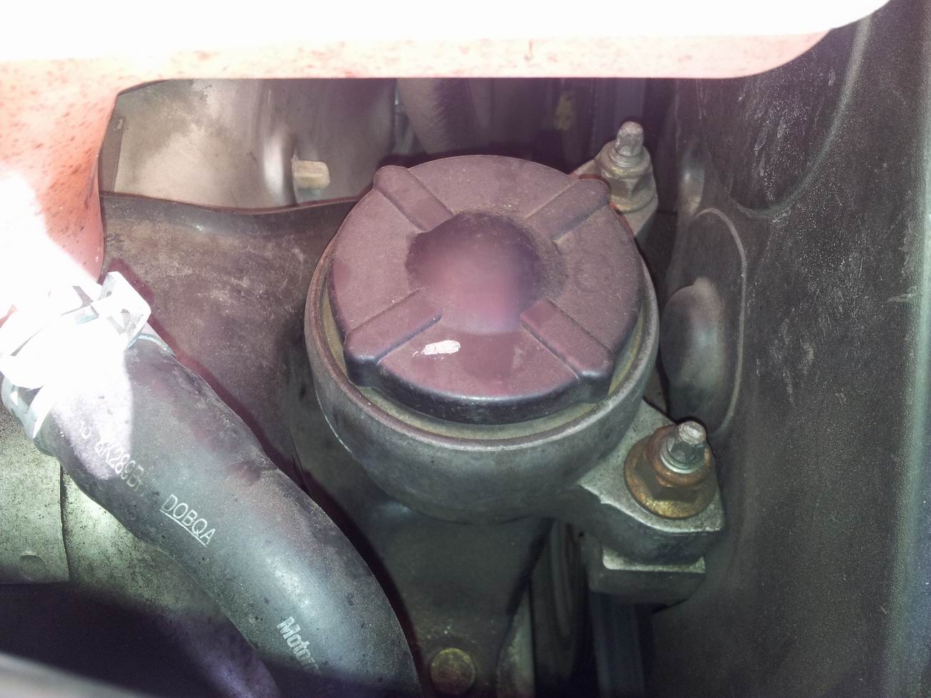

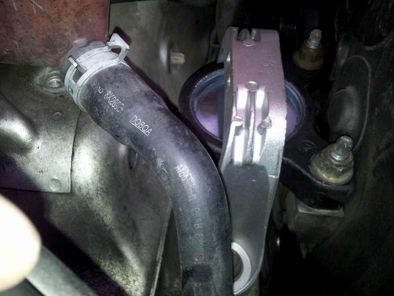

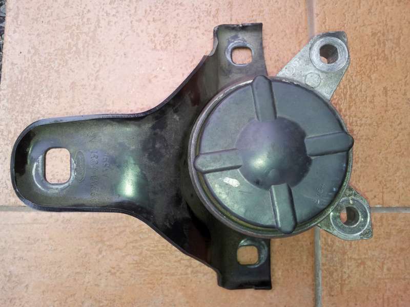

Prosím o radu. Odešel mi pravý velký silentblok motoru, auto strašně při studeném motoru vibrovalo. Koupil jsem nový, ale v jiném provedení. Starý silenblok byl přišroubovaný na takové železné trojcípé výztuze, která byla třemi šrouby přichycena do karosérie a nový má vlastní dvě oka na přišroubování. Silentblok vyměněn, vibrace jsou pryč, ale jde mi o to, jestli se něměl starý silenblok z oné železné výztuhy vyšroubovat a výztuha vložit ještě pod nový silentbolk, který teď drží vlastně jenom ve dvou dírách a třetí díra pod nádobkou chladící kapaliny zůstala prázdná. Pokud by tam výztuha zpátky být neměla a přece bych ji tam dal, tak by motor byl zhruba o 4mm (o sílu materiálu výztuhy) na straně silentbloku přizvednutý. Ale teď mám zase strach, jestli tam měla být a není, aby se mi nový silentblok neurval, když drží jenom na dvou dírách. Prosím kohokoliv o radu. Díky moc za odpovědi.
1 fotka - starý silenblok na autě
2 fotka - nový silentblok
3 fotka - vymontovaný starý slilentblok i s výztuhou
1
1
2
2
3
3

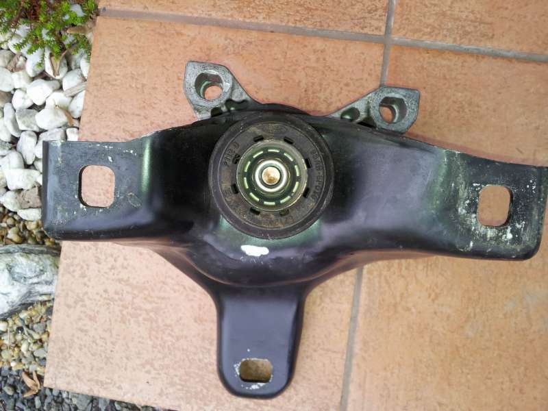

Auto mám teprve tři roky, ale třetí díra (nyní prázdná) pod nádobkou na chladící kapalinu (je vidět i na druhé fotce v prvním příspěvku), je určitě originál. Sám jsem při koupi silentbloku byl na pochybách, protože podle WINU mi ve Fordu ukazovali přesně takový, který mi odešel. Měl se jenom přešroubovat do té výztuhy, ze spodu výztuhy velká samosvorná matice (viz nové foto). Ale za něj chtěli ve FORDU přes čtyři tisíce a všude mimo FORD mi nabízeli právě tehle na dvě díry bez výztuhy, který jsem nakonec taky koupil (FEBI - 950 kč). Rozteče pasovaly, vibrace jsou pryč, jen zůstává ta nejistota, jestli jsem ho měl vypodložit tou výztuhou nebo něměl. Čas ukáže :D .
