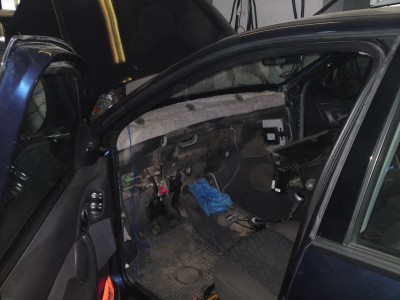

je problem pøedìlat manualni klimu na automatickou nebo digitální?dík.
- Příspěvky: 19257
není ale musi se vymenit topeni (celá krabice) pak elektrika pod palubkou , . samozrejme znovu naplnit klima a vodu . uz jsem to 2x delal , cenove to vychazi cca 5-6t práce + cca 15t material . jeste jedna vec , bere si to venkovni teplotu z palubního pocitace , takze pokud ho to nema tak se musi dodelat BC(palubni pocitac) . pak jde jeste o to jestli je to FL nebo starej model protoze u stareho jsme nevymysleli vytapeni celního okna pokud ho auto ma .

Tak na toto se take chystám, ale nevim zda neni nutne mít i jine ventilatory chlazení? Mám ještě stary model, ale bez vytapeni celnyho skla.... je tedy problem kdyz ho auto ma nebo nema?

topeni musis vymenit celeFrost píše:Tak na toto se take chystám, ale nevim zda neni nutne mít i jine ventilatory chlazení? Mám ještě stary model, ale bez vytapeni celnyho skla.... je tedy problem kdyz ho auto ma nebo nema?
nevim jestli ti to vytapeni okna bude chodit - protoze novej model ma GEM modul a starej ne .

To vytapení okna zapojovat nebudu. Mám jen zrcátka a zadní okno.
Topení dostanu komplet i s čidli. Psal jsi že si to bere teplotu z venku z PP...ja nemam čidlo na teplotu takže ho musím dodělat. Pod nárazníkem jsem ale našel jen jeden kabel a to tento
Je přesně pod zámkem kapoty, ale je už zapojenej. Neni to spíš čidlo na dálkové ovládání?

ten na cidlo je placatej na 2 piny ne ctvercovej , tenhle je jen na zamek
nevim co to bude delat kdyz to nezapojis .
