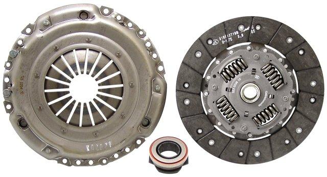

Pokud není obložení znečišťováno olejem, pak by to mohl být "samostav". Jinak spojka je přitlačována pružinou - viz obrázek sady :
Master158
Příspěvky: 58
Registrován: 23.07.2010 16:32
Re: Odešla spojka
Příspěvek od Master158 » 01.10.2012 14:48
Děkuji za rady. A co takový samostav obnáší? Oprava/výměna? A co cena?
