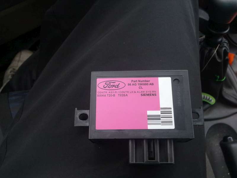

zdravím prosím o radu i po zavření dveří mi neustale svití kontrolka otevřenych dveří moc se velektrice nevyznam tak prosím o radu problem je ten ze nato mam napojeny podsvicení nohou a musel sem ho odpojit protože i po zamknuti centralu to neustale svítílo děkuju za rady

zdar chlapi co sem tak pochopil tam muj ford zadny gem modul nema ma jen krabicku na central da se nejak zjistit ktery spinac muze byt spatnej a jakto zjistit u zamku vkufru a muze ta krabicka mit vliv na to ze sviti porad ta kontrolka otevrenych dveri a ze mi nejde odemknout kufr tlacitkem zevnitr auta
