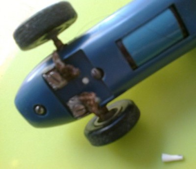

neresil jste nekdy nekdo tohle?
vodici cudlik pokracuje dal do auta, kde je "zataven" ... prilepeni moc nepomuze a nahradni dil jsem nikde nenasel

Jako, že se schová dovnitř? Tavné lepidlo nepomohlo?
edit: pokud je to bílé vlevo ulomený kolík, tak odvrtat a vsadi tam kousek plastu odpovídajícího růměru.

na lepeni je to moc male (mala stycna plocha) ... asi doma premerim tycky od lizatek
- Příspěvky: 13457
Re: Autodráha-ITES
Jo, to je dobrý a celkem houževnatý matroš.
