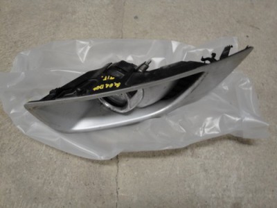

Tak lepší obrázek jsem na rychlo nesehnal...
Mlhovka je složena v jeden kus ze tří dílů. Mimo díly oridinál ford (a to ani nevím jestli i tak ano) se dá sehnat pouze v tomto jednom kuse.
Tebe bude zajímat ten kulatý díl mlhovky se zmiňovaným sklíčkem a samotnou parabolkou mlhy, zasunuje se v místě polohovacího šroubu. Dá se vyměnit, pokud máš mlhy v barvě a pod. abys zbytečně nelakoval, ale za tu cenu koupíš mlhu celou která se pak dá rozebrat. :wink:
Přeji šťastný kup.
