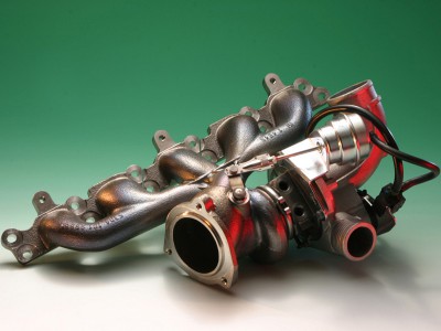

Na Focusu je u turba.......jdou z něho ty černý hadičky.

Tohle ale neni BOV ventil. To je prece regulacni ventil turba a solenoid ktery ho ovlada. BOV ventil prepousti tlak z hadice mezi turbem a klapkou a pousti ho zpet pred turbo nebo ven do ovzdusi a je ovladany podtlakem ze sani.
Fotka pouze ilustrativni, me zajima pouze original dil.

Tak potom jsou ještě dvě hadičky na trubce od sání, na té části která jde nad motorem nic víc tam není.

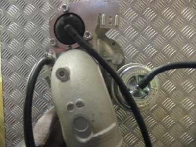

Ventil je umístěn na těle turba. Mělo by to být to černé s hadičkou.

Ono to na té fotce od 6666667 neni vlastně vidět. Je to jak píše Czech Fan. Je to ta černá věc (oni tomu neříkají BOV ale Dump Valve, někde internal Dump Valve) Vevnitř je pružinka, teď nevím jestli si to pamatuju dobře, ale u serie je označená modře a myslím že jsem někde našel že se vyměňuje za jiné (jiná barva).

Dále nevím, jestli jsem úplně přesně pochopil jak si to myslel, ale přes solenoid je ovládán wastegate actuator který přes táhlo otvírá klapku, ne? Jinak ano, na prvním obrázku ta věc s hadičkama je solenoid, akorát není vidět třetí hadička co do něj má vést...
