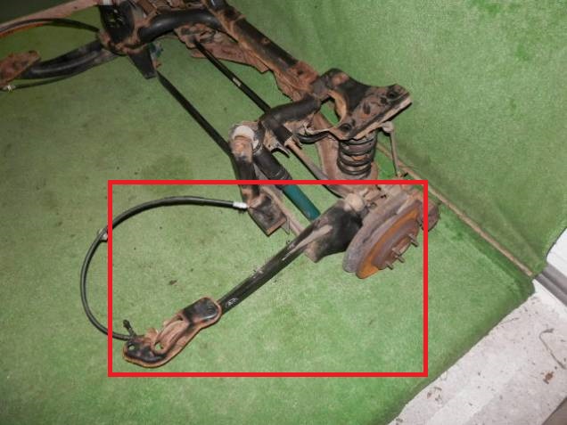

ahojte,
prosimvas,jak se jmenuje to v cervenym ctvercu na obrazku?zena mi narazila zadnim kolem na patnik,ze se mi to pokrivilo a mam uplne v haji geosku
zjistil mi to pan prave na geometrii,ze to bez toho stejne nenastavi dobre...
muze to byt zadni podelne rameno? http://obchod.autovrakovisteucapa.cz/cs ... ondeo.html

Presne tak zadni podelny rameno

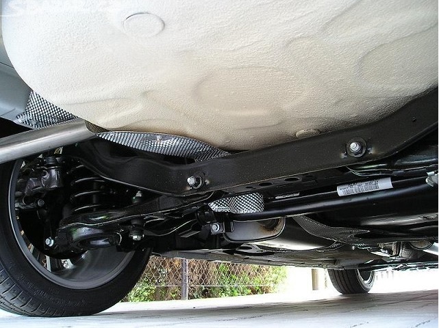

tak jsem byl v servise a zjistili jsme,ze mam pohly dva nosniky? a diky tomu levy kolo vyhly asi o cm.
nasel jsem inzerat z combi ale nafty a podle fotky,to vypada,ze je naprava rozdilna.bude mi pasovat?
naftak je rok 2005,ja jsem 2003 benzin bojim se ze pasovat nebude....
v orig fordu mi pani rikala,ze rozdil mezi naftou a benzinem neni od 2000-2007,jen mezi sedanem a combi a pan z fotky ma combi
prvni foto nafta,druhy foto moje auto

Ta první fotka mi připadá , že není z mondea, ale z focuse proto je to jiné

to by bylo vtipny http://www.sbazar.cz/gotescz/detail/494 ... -prodam-po
a nasledne v mailu prilozil foto mondea combi...
http://www.sbazar.cz/gotescz tak pan to bere asi jako ilustracni foto ma tam na smaxe a mondeo stejnou fotku z focuse?
